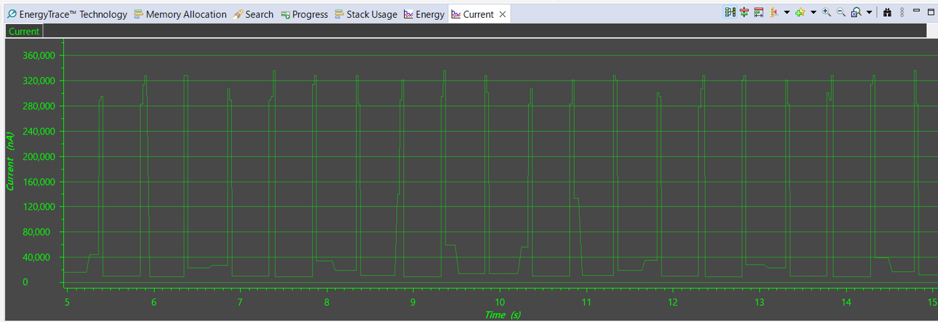

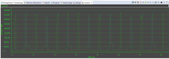

我正在 LP-MSPM0L2228 上使用 TIMG0 来计算 500ms。
在这个 500ms 周期内、在 RUN 模式或 STOP1 模式下大约花费 40ms、剩余的 460ms 是 STANDBY1 模式。
使用 EnergyTrace (CCSv12) 测量时、最小电流为 9.6µA、高于数据表中为 STANDBY1 指定的值。
您对这可能是什么原因有任何建议吗?
我们的目标是 50µA。
我们使用 EnergyTrace (CCSv12) 进行测量的原因是我们认为它的精度比 v20 高。
软件开发正在使用 CCSv20 进行。
EnergyTrace++(CCSv20) 确认器件正确进入 RUN、STOP1 和 STANDBY1 模式。

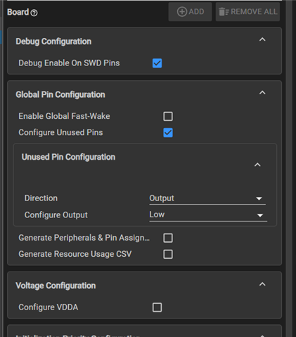

此外、除了 J101 上的 3.3V 和 GND 引脚外、EVM 上的所有跳线均已移除、未使用的引脚在 SysConfig 中配置为“输出低电平“。

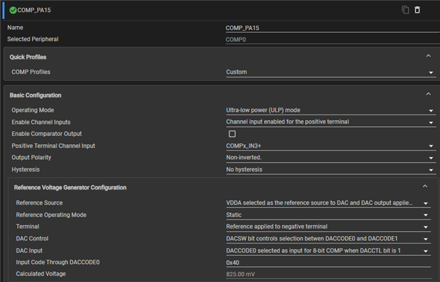

    在运行模式下、SYSOSC 设置为 4MHz 、LFOSC 设置为 32kHz、 我使用三个 GPIO 和一个比较器输入。
    比较器在 ULP 模式下运行。
    我在使用后立即禁用任何外设、从而尽可能缩短它们保持活动状态的时间。

    您是否需要使比较器在待机模式下保持运行?
    您是使用 VREF 模块作为比较器 DAC 基准还是使用 VCC 作为 DAC 基准? 如果您使用 VREF 模块、请尝试更改为 VCC 基准、以了解工作功耗是否可以更低。 在进入待机模式之前、请先禁用比较器和 VREF 模块。
    嗨、 Pengfei、
    比较器已经使用 VCC。
    未使用 VREF。
    在进入待机模式之前、还请提前禁用比较器和 VREF 模块。  [/报价]
    这也已经编程。
      DL_COMP_DISABLE (COMP0);
      DL_COMP_disablePower (COMP0);
