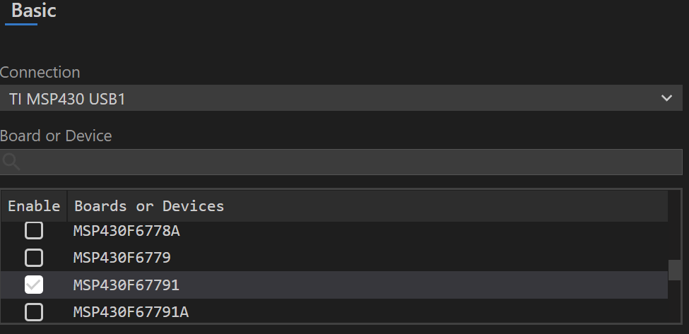

我正在使用 EMDC 配置 EVM430-F67791、但当我将工程的默认微控制器从 EVM430-F6779_CT_3V_3C_60Hz 更改为 MSP430F67791 时、MSP430F6779 仍会实例化。

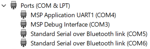

假设这不会导致任何干扰、我已经刷写了 Launchpad 和 MSP430F6779。 后者是使用 CCS 和 UniFlash 进行刷写的。 尽管如此、相同的问题始终会出现、因为在 EMDC 中、我收到警报、指出未找到 HID 器件、即使 HID 器件正确连接到计算机并且在设备管理器中可见。
通过 CCS 刷写时、我们修改所有必要设置以选择正确的微控制器、即 MSP430F67791。

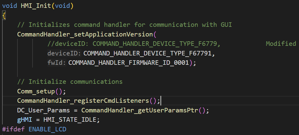

MSP430F67791.ccxml:
him.c:
我收到了新闻。 现在我可以通过 EMDC 进行连接、但 GUI 不会显示数据。
