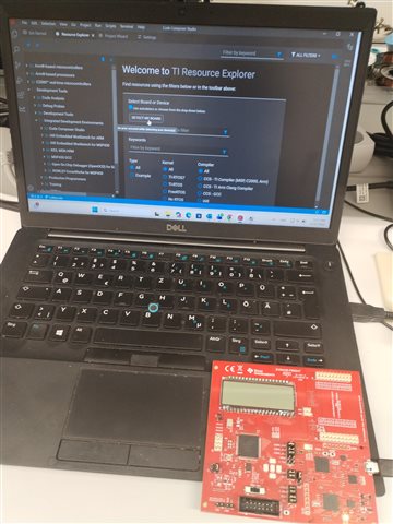

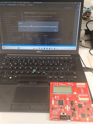

我正在将 EVM 430 FR 6047 评估板与 USS GUI 配合使用。我想详细了解用于对评估套件进行编程的 IDE、并想了解如何通过任何通信 UART 或 I2C 使用传感器开始对电路板进行编程。是否有任何有关对电路板 IDE 进行编程的文档、或任何其他有关对电路板进行编程所需软件的文档。

您可以参阅 MSP430 MCU 开发指南手册(修订版 A) 指南、了解 MSP430 编程工具和 GUI 软件详细信息。
其中包括关于 MSP430 生态系统的完整介绍以及硬件/软件工具链接。 希望这会有所帮助。
您好 Alan、
很抱歉晚才回复。 您是否在寻找 USS 库驱动程序和示例?
对于 USS 水和气体库、它们可下载到 USS-SWLIB-WATER 驱动 程序或库| TI.com 和 USS-SWLIB-GAS 驱动程序或库| TI.com中、库中也提供了该示例。
