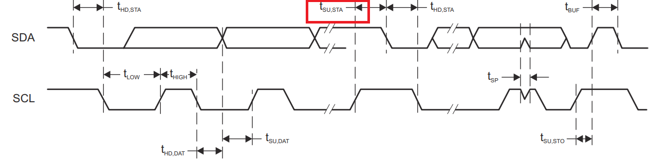

您好:
我的客户询问 MSP430FR2422 上的 I2C tsu:STA。
此器件用于 BQ25629 I2C 控制、将使用重复的启动命令。
FR2422(主器件)- BQ25629(从器件)、快速模式 (400kb/s)
根据 BQ25629 数据表、关于重复启动命令如下所述。
快速模式 (400kb/s):
–如果使用重复的 START 命令、请确保 I2C tsu:STA 至少为 68us
(问题)
1) 是否可以调整 FR2422 上的 tsu:STA 时序? (在本例中,超过 68us)
2) 如果可能,请告诉我如何调整 tsu :STA 计时?
(例如,我们应该在何处添加重复开始命令上的计时 (wait;68us)?)
TAO_2199
    硬件不支持、因此您必须在软件中添加延迟。 假设通常发送寄存器地址、然后切换到读取模式、则需要在发送寄存器地址后插入等待。 然后执行重复启动。
    您好、David、
    感谢您的重播。
    >您需要在发送寄存器地址后插入等待。
    是否正确理解应在以下位置插入等待?
    TAO_2199
    当然不是。
    您好、David、
    感谢您的重播。
    我知道这个地方不正确。
    那么、我们应该在以下哪一点插入等待?
    确认后?(红色标记)
    您能告诉我建议吗?
    TAO_2199
    我已经说过需要等待的地方。 发送寄存器地址后重新发送。
    由于您没有在 TXBUF 中放置更多数据、I2C 端口将在确认周期内将时钟保持为低电平。 此时您需要设置 UCTXSTT。
    抱歉、我刚刚注意到这不起作用。 在设置 UCTXSTT 之前、时钟将保持低电平。 然后它将变为高电平、一小段时间后、远小于 68us、数据信号将发生变化。 因此,没有办法满足这种特殊的时间要求。
    选项:
    1) 位于 I2C 协议前面的位。
    2) 我认为从器件的数据表说、在使用 100KHz 时钟时没有此类限制。
