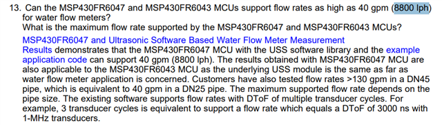

我们为新系列的流量计开发了一种使用 MSP430FR6047 的 PCB。 流量计有一个 1/8 英寸的管道,并与超声波传感器一起工作。 我们还实现了自己的通信软件接口、其中可以设置与 TI 软件接口类似的信号频率、脉冲数、管长和校准参数等参数。 在我们的软件中、还可以看到上行链路、下行链路和飞行时间差 (DToF) 的输出值。 到目前为止、一切都运行良好。 唯一剩下的问题是流量输出值会在流量变大时冻结为最大值。 我们希望最大输出为 1000 毫升/秒。 MSP 的输出以大约 480 毫升/秒的速度冻结。 因为我们还可以看到上游、下游和 DToF 值、而这些值在流速高于 480 毫升/秒时仍然表现良好。 是否有办法提高 MSP 的流量输出、或者我们必须采取什么措施来解决该问题?
