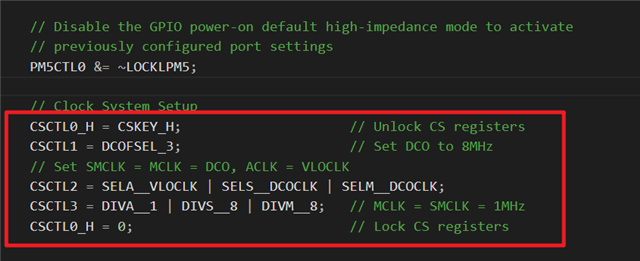

您好、
我需要、因为我使用的 8MHz 谐振器与设计中使用的 TI EVM 相同
我是否可以通过控制器将该 8MHz 信号分频并通过任何控制器引脚提供该信号
因为我没有任何可以帮助测量 ppm 误差的测量设备。
需要同样的指导。
    请在以下链接 https://www.ti.com/product/MSP430FR6045#software-development 中下载代码示例、您可以在 SDK 中找到如下所示的时钟输出示例。
    彼得
    我需要知道
    如果我可以进一步将该频率分频、这样我就可以在低得多的频率下进行测量
    目前、我没有用于测量 8MHz 时钟 ppm 误差的设置
    根据代码、您可以将其分频为一个小频率 (对 SMCLK/ACLK)并输出到引脚、   有关 修改相应寄存器的更多详细信息、请参阅用户指南中的第 3 章。同样在 SDK 中、我们提供了将 SMCLK/ACLK 输出到引脚以供参考的示例。

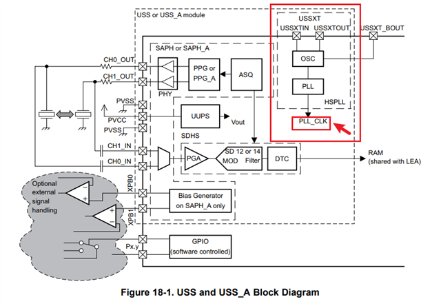

    您好、
    实际上是指 USS 8MHz 时钟
    这是否也可以拆分、以便我可以进行测量。
    很抱歉错过、对于 USS 8MHz、可能不能进一步分频、因为对于 USS 时钟、请参阅 TRM 中的下图、它可能会注意到它只有两个输出 USSXT_bout 和 PLL_CLK、USSXT_OUT、 这两个输出都不能进一步划分为您 需要的更小的频率。
