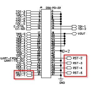

C-GANG 似乎有一条重置线路连接到所有六个 DUT 和有限驱动器...
我们带有 MSP430F247 或 MSP430F248 的器件有 47k 上拉电容器和 2200pF 电容器、并且连接了一到五个器件(总共 9400 欧姆和 11nf)、“硬件复位(RST 线路)和启动应用程序“可以正常工作、但如果我们连接第六个器件(总共 7833 欧姆和 13.2nf)、应用程序无法启动。
如果我们断开并重新连接设备的电源、应用程序将正常启动。
我们尝试增加复位脉冲时间或选择了 JTAG Slow、但没有改变。
我们使用六条线路、分别是 4 个 JTAG、RST 和 GND;VCC 未连接。
该问题属于 7.8k Ω 上拉电阻或 13.2nF?

    尊敬的 Guido:
    以下是 C-GANG 分离器 J4 的原理图:
    6 个 DUT 中的每一个都有单独的 RST 线路。
    完整的原理图和用户指南可 在此处找到。
    但如果我们连接第六个器件(总计 7833 欧姆和 13.2nf)、则应用程序不会启动。
    这是否意味着应用程序仍在所有 6 个器件上成功加载?
    如果我们断开并重新连接设备电源、应用程序将正确启动。
    这是否适用于所有 6 款器件?
    6 块电路板的总综合功耗是多少? VCC = 3.3 时的 C-GANG 能够以最高的 200mA 电流供电。
    Brian
    您好 Brian、感谢 Anwer 和新年快乐。
    应用程序在所有 6 台设备上均已成功加载、断开并重新连接设备电源后、所有 6 台设备均可正常启动。
    这些器件不由 C-GANG 供电、而是采用单独的 3.3V 电压
    谢谢、此致
    Guido
    尊敬的 Guido:
    新年快乐!
    从 8 月开始配置 Gang-Pro 软件以使用外部电源时出现问题。 以下是 12 月的更新版本、可修复 GUI、但当前仍存在独立模式问题。
    e2e.ti.com/.../8507.GangPro_2D00_ARM_2D00_03_2D00_Dec_2D00_2025.zip
    您能否使用此版本进行测试、看看它是否能解决您看到的问题?
    Brian
