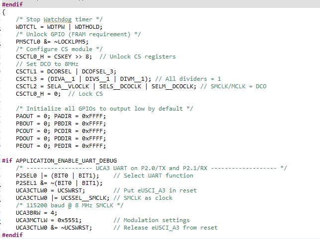

在使用 UCA3 上的 UART 数据传输时、MSP430-FR6043 EVM 板出现问题。 目前、我们无法将 UCA3 (P2.0/P2.1) UART 用于 TX 和 RX。
您能否查看代码、并指导我们如何正确使用 UCA3 进行 USB 到 TTL 转换器的数据传输和接收?

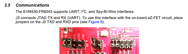

    请 参阅 EVM430-FR6043 硬件指南 以检查硬件设置是否正确。

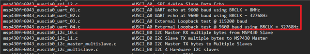

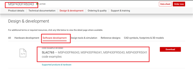

    请 下载 以下链接中的示例代码并检查代码。  MSP430FR6043

    > P2SEL0 |=(BIT0 | BIT1);
    > P2SEL1 &=~(BIT0 | BIT1);
    这会设置 PSEL=01。 根据数据表 (SLASEF5B) 表 9-28、若要获取 UCA3、应使用 PSEL=10。 请尝试:
    > P2SEL0 且=~μ T (BIT0 | BIT1);
    > P2SEL1 |=(BIT0 | BIT1);
    谢谢您先生、问题已解决。
