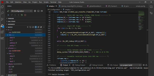

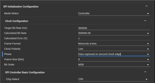

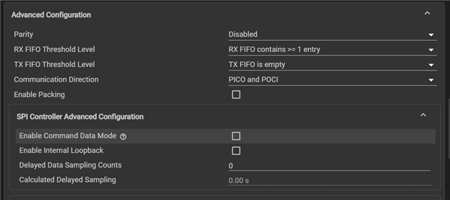

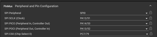

    我已将 MSPM0 SPI 控制器配置为发送 DRV8363 SPI 帧。
    IC_STAT1 寄存器  (偏移= 0h)[复位= 8080h]
    现在的地址  IC_STAT1 寄存器  为 0x00 (偏移= 0h)。
    RW 为 1
    数据为 0x0000
    奇偶校验为 1
    1.按照 DRV SDI 帧格式(24 位)构成的帧。 在连接到 DRV8363 之前通过启用内部环路模式来验证 SPI Tx 和 Rx。
    2.代码段

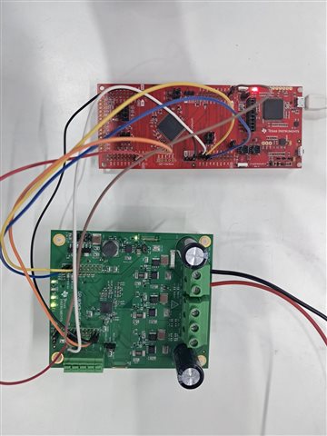

    4.现在、使用正确的引脚映射连接 DRV8363。 [SPI CLK 至 DRV SCLK、SPI CS 至 nSCS、SPI PICO 至 SDI、 SPI POCI 至 SDO]
    此外、nSLEEP 设为高电平、以便在上电后清除故障引脚。 请参阅下面的 MSPM0 和 DRV 设置、
    当我将读取帧[0x810000]发送到 DRV 时、没有响应((Rx 寄存器中没有收到任何响应)为什么? 甚至我实现了发送到 MSPM0 到 DRV 的每一帧之间的延迟(请参阅 Picoscope 数据)。
    即使发送所需的帧后、我也没有从 DRV 获取数据?
    请帮我解决这个问题。
    SaKhan

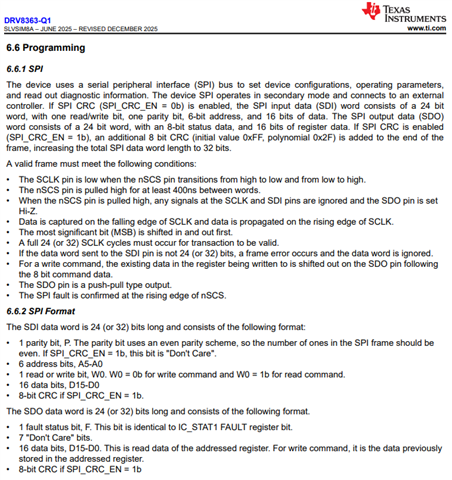

    嗨、Sakhan、
    绿色芯片选择吗? 它应该会在每个字变为高电平一次(24 位)。
    您是否已查看 DS 第 6.6 节编程 6.6.1 SPI?
    Akshay
    Akshay、
    1.我添加了设备设置、MSPM0 配置和使用 Picoscope 示波器进行的帧验证。 请查看我的回复上方、了解所有详细信息。
    2.在 MSPM0 上、我通过使用内部环回从 PICO 发送数据并在 POCI 中接收数据来验证 Tx 和 Rx 代码。 正如预期的那样、Tx 帧在 Rx 缓冲区中接收到。
    3.连接 DRV 时、无法获得 MSPM0 发送的 Tx 帧的响应。 请查看上面的所有帖子、告诉我我哪里出错、如引脚映射或 SPI 模式设置或任何内容。 请指导我解决这个问题。

    照片的缩放效果不好、但我想在 J1.2 上看不到任何与 PA14 (PICO) 引脚连接的东西。
    或者:可能是导线连接到 J1.2、在这种情况下我看不到 3V3 连接。
    嗨、Sakhan、
    这是 DRV8363 的 SPI 格式。
    默认值:无 CRC、24 位。
    0 000000 0 00000000
    奇偶校验位–1 或 0、具体取决于数据的其他 23 位+ r/w + addr。 我们希望 1s 总数是偶数。
    6 位地址–您要读取/写入的地址的 6 位。
    读取/写入位 — 0(对于写入)、1(对于读取命令)。
    16 位数据–要写入的数据。 可以保留 0 以进行 SPI 读取。
