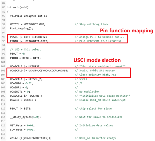

    那些 USCI 可以通过软件代码进行配置、您可以参考我们的示例:
    https://dev.ti.com/tirex/explore/node?isTheia=false&node=A__ALBcFQVBVn2J3iG1gd3E-w__msp430ware__IOGqZri__LATEST
    您只需确认以下项目:
    1、引脚映射必须与数据表保持匹配。
    2. USCI 只能同时在一个函数上工作、例如对于 SPI 使用 USCI_A0、这将占用 USCI_A0 资源。

    Mr. Johnson
    请让我确认一下。 如果将 SPI 分配给 USCI_A、即使 USCI_A 上有空闲引脚、也无法进行其他通信(例如 UART)。 此外、我是否正确理解 USCI_A 和 USCI_B 可以同时使用(USCI_A:SPI、USCI_B:I2C 等)? 由此给您带来的不便、我们深表歉意、但感谢您的理解。
    您好、
    是的、您的理解是正确的。
