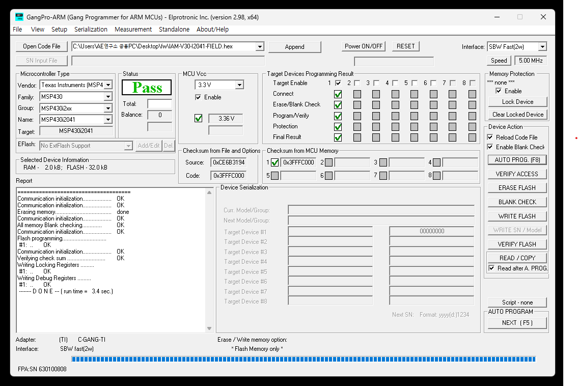

    我想提供基于今天测试结果的最新信息。
    1. 使用我们的 MSP-GANG 编程器、我们确认了固件写入正确而没有任何问题。
    2. 使用 MSP-GANG 对固件进行编程后、我们使用 C-GANG 执行读取操作、并正常读回存储器。
    3. 我们还确认了 擦除闪存 正常运行。 (请参阅随附的文件。)
    4. 根据我们的观察结果、使用 C-GANG 下载固件时、该过程似乎取得了成功 直到擦除阶段

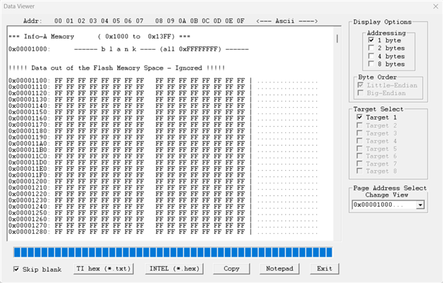

    5. 之前、我提到过通过 C-GANG 下载固件会得到“全部 0xFF“。 这是错误的信息。
      日志消息
      “!!!!! 闪存空间中的数据 — 已忽略!!!!“
      仅指有效闪存区域之外的区域、我错误地将其解释为整个存储器为 0xFF。
      实际上、回读结果并不是全部为 0xFF。 它与已擦除状态相匹配、如下所示:
    === Main Memory ( 0x8000 to 0xFFFF) === 0x00008000: ------ b l a n k ---- (all 0xFFFFFFFF) ------e2e.ti.com/.../erase-flash_5F00_Programing.txt

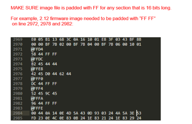

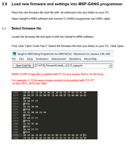

    1.请尝试使用代码文件的“英语“路径,不要在路径中使用“韩语“
    2.请检查您的 txt 或 hex 文件是 32 位对齐。 如果有任何长度为 16 位的段、请使用 FF 进行填充。 关于详细信息、您可以看到下面的帖子

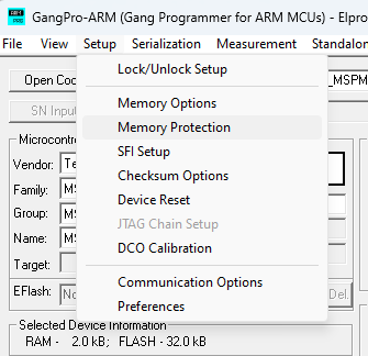

    MSP-GANG 软件似乎没有提供单独的存储器保护选项。
    - MSP-GANG 存储器选项
    - C-GANG 存储器选项
    - C-GANG 内存保护选项

    2.关于 对齐设置 问题,只有当您使用 C-GANG 下载 MSP430 器件时才会发生。 这就是为什么其他帮派产品可以正常工作的原因。 关于如何更改对齐设置、我建议您首先手动更改它、然后执行测试以检查根本原因是否是这样。 您只需打开 txt 文件并为 16 位长的任何段手动添加“FF"。“。

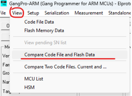

    4. 首先操作“读取/复制“->“erase flash“->“read / copy“ > write flash“->“Compare code file and Flash data“->"verify flash"“ flash"。“。 记录闪存读取结果和最终比较结果。 关于如何“比较代码文件和闪存数据“、请按照下图操作:
