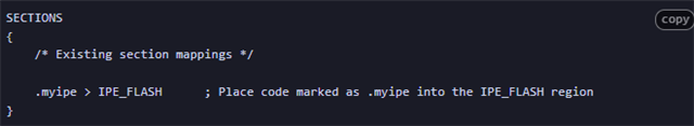

    您好 Kenan、
    感谢您的耐心解释。 我可以理解您的目标。  很抱歉、我们只提供了您分享的材料: 适用于 MSP430 MCU 的 Code Composer Studio IDE v10.x(修订版 AS)。 我在线搜索了以下步骤、也许您可以尝试一下。 希望这能对您有所帮助。 我很抱歉,我没有更多的方法来做到这一点。 因为“手动设置“通常不使用、所以我们没有更多的材料。
    2.标记 IPE 代码部分
    与 IAR 类似、您需要告诉编译器应封装哪些函数:
    3.手动指定 IPE 部分的放置
    此步骤涉及编辑  链接器命令文件 (.cmd)
    步骤 1:打开.cmd 文件
    1. 在 Project Explorer 中、展开  调试   提供  文件夹。
    2. 找到带有 .cmd 扩展名的文件(例如)、 MSP430F5529.cmd然后双击以将其打开。
    第 2 步:定义存储器区域
     MEMORY  .cmd 文件中找到此块并为 IPE 代码添加一个新的存储器块:
    步骤 3:映射 IPE 部分
    找到 SECTIONS 块并将 .myipe 部分映射到 IPE_FLASH 您刚刚定义的区域:
    步骤 4:保存并重建模型
    1. 保存 .cmd 文件。
    2. 性能 ‍“工程→清理“ ‍然后是 ‍“Project→Build“ ‍以确保新的链接器脚本生效。
    4.验证 IPE 的放置
    构建后、检查生成的 .map 文件:
    •  Debug 文件夹中、找到 .map 扩展名为的文件。
    • 打开它并搜索 .myipe。 验证其  载入地址  与您设置的地址匹配(例如) 0x010000
