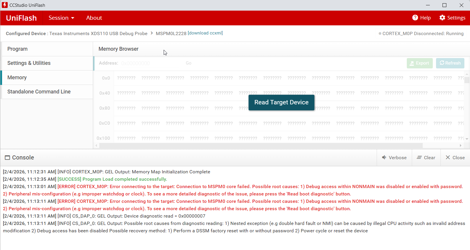

我正在使用 MSPM0L2228 LaunchPad。 加载十六进制文件后面临以下问题。 已检查日志中提到的建议步骤、但无法解决错误。 关于如何解决它的任何想法.?

    .hex 文件是会修改 NONMAIN 还是会更改 SWD 线路的功能? 您可以尝试执行的一项操作是手动恢复出厂设置、以将器件的存储器/存储器清理到出厂状态。
    Diego Abad
    尊敬的 Diego:
    我不修改 NONMAIN 区域。 也尝试了恢复出厂设置、但未能解决问题。
    有关“设备诊断读取= 0x00000007“的任何提示?

    诊断读取指示设备已崩溃。 它可以是硬件或软件砖型。 您是否可以尝试执行以下步骤来进行硬件复位?:
    1.断开 LaunchPad 与电源的连接
    2.打开器件的 Uniflash 会话(检查器件和调试器,或选择 LaunchPad 映像)
    3.按住 NRST 按钮 (S3)。
    4.将 LaunchPad 接通电源,同时继续按住 NRST 按钮
    5.单击“设置和实用程序“选项卡,然后单击/发出手动恢复出厂设置 DSSM 命令
    6.当控制台提示您按 NRST 按钮时、松开 NRST 按钮
    如果设备在执行这些步骤后未解锁、则会完全损坏、无法恢复。 这可能是由错误的示例工程意外修改了 NONMAIN 存储器引起的、或者器件受到硬件损坏所引起的。 如果上一个选项不起作用、您能否分享以下内容:
    1.您加载的十六进制文件(或者希望整个工程 (main.c 和.syscfg))
    2.您的 LaunchPad 硬件设置
    Diego Abad
