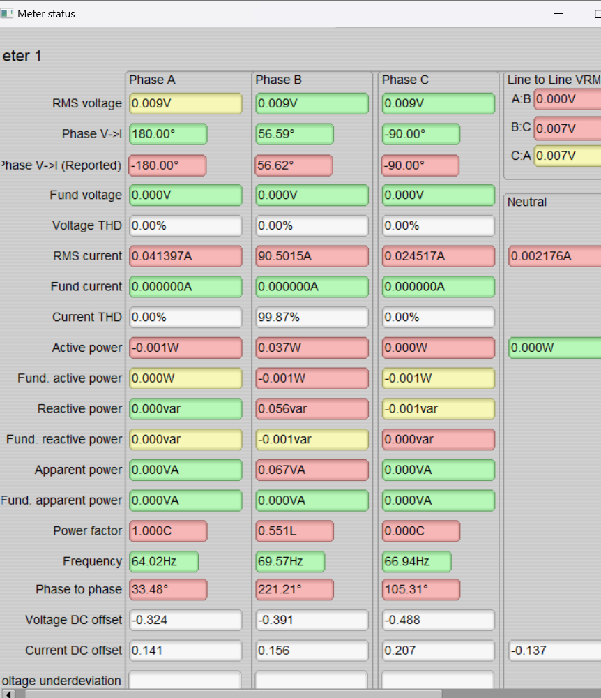

您好团队:
我目前在 J8 端子上提供 0.1V 至 0.9V 的电压、SW 集成设置为 1。
在 GUI 上获得的结果无法清楚地了解电压到电流的映射。 电流持续更改该值、并且不会稳定到一个值。
此外、还不显示基波电流值。 它只提供零读数。
您能否帮助我们分享绿色和红色代码的含义?
提前感谢您!
    尊敬的 Madhura:
    1. 是否将 Rogowski 线圈用于电流传感器? (我假设是的,因为您提到了将 SW 集成设置为 1)
    2. 您是向任何其他端子还是仅向 J8 提供输入?
    J4、J8、J11 和 J14 专门用于电流输入。
    红色、绿色和黄色值表示稳定性。如果这些值为红色、则表示信号未正确稳定。 基频值基于基频、并会滤除谐波分量。
    看起来您已经通过硬件接口进行了校准、因为很多值都在覆盖范围内。 在只有一个输入的情况下、您可能会拾取悬空节点上的噪声。 仅提供单个输入端子会导致一些不稳定。
    如果使用 Rogowski 线圈、请移除负载电阻跳线 JP1-JP8。
    您好、感谢您的意见。 将根据您上面的反馈进行检查。
    我们只检查 ADS 电路板上没有 Rogowsky 线圈的电流输入通道。
    观察结果是、如果没有 Rogowsky 线圈、如果 SW 积分未设置为 1、则结果稳定至特定值、向 J4、J8、J11 和 J14 提供电压输入。 如果 未连接 rogowsky 线圈、该电路板本身是否会执行 SW 集成?
    尊敬的 Madhura:
    电路板使用跳线和开关来处理配置、代码中不会自动检测用户作为电流传感器前端的内容。 SW 集成为满足 Rogowski 线圈要求添加了额外的滤波(由于 dI/di 传感器的性质)、如果您不使用 rogowksi 线圈、则无需启用 SW 集成。
    Luke
