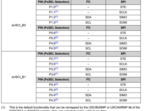

设置 1) eUSCI_B0→SPI SCLK = P5.5、SIMO = P4.6、SOMI = P4.5 eUSCI_B1→I2C SDA = P3.2、SCL = P3.6
1) 设置 2) eUSCI_B0→SPI SCLK = P5.5、SIMO = P4.6、SOMI = P4.5 eUSCI_B1→I2C SDA = P4.4、SCL = P4.3
I2C 器件使用设置 1、但不使用设置 2。 这种模式是错误的吗?
设置 1) P3SEL0 || 0x44;P3SEL1 &&~0x44;
设置 2) P4SEL0 || 0x18;P4SEL1 &&~0x18;
    该键位于您发布的表的注释 (2) 中。 电压
    > SYSCFG3 |= USCIB1RMP; // P4 上的 I2C 不是 P3
    以获取备用设置。
    查看您的 SPI 引脚设置、我怀疑您还需要(同样根据注释 (2)):
    > SYSCFG2 |= USCIB0RMP; // P4/P5 上的 SPI 不是 P1
    您还需要进行 P5SEL 设置。
    SYSCFG3 |= USCIB1RMP;添加它可以正常工作。 谢谢你。 我查看的手册没有 USCIB1RMP 作为 SYSCFG3 寄存器。 您能告诉我您查看的是哪个文档吗?
    抱歉、我再次查看并找到了提到它的部分、因此问题得到了解决。
