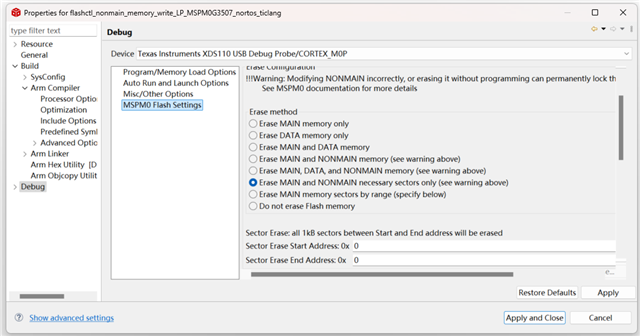

您好:
我们的应用程序使用 eeprom_emulation_type_b、其中闪存区域保留...
#define EEPROM_EMULATION_ADDRESS  0x0001F000
mspm0g3507.cmd 包含在其中
移动数据
  EEPROM      (Rx) :origin = 0x0001F000、length = 0x00000800
和
很重要
.eeprom (NoLoad):{}> eeprom
在 emu EPROM 中、我存储了一些运行时信息和计数器、我不希望在重新编程和/或新调试运行之间擦除这些信息和计数器、但保留部分在执行第一条指令之前复位为“0x0FFFFFF"。“。
如何在所有情况下保留 2K 的闪存?
Ken Ayre\Sielox
    尊敬的 Ken:
    您应该在 CCS 工程或 Programmer 中修改 Flash 属性。
    下面是 CCS 设置:
    我建议使用两种方法:
    1.擦除主扇区和非棉必要扇区->如果未在应用程序中使用、这将保留闪存、EEPROM 地址未在固件中使用。 【我个人更经常地使用这种方法,如果更改了闪存范围设置,用户不需要小心】
    2.按范围擦除地址->用户可以根据应用要求定义具体地址。
    B.R.
    Sal
