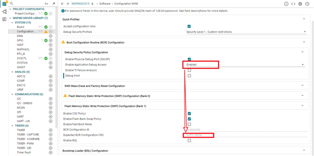

我正在使用 mspm0g3519 控制器检查安全级别测试。 我有一个问题:从 BCR 配置中禁用 SW-DP 时、恢复出厂设置为什么不起作用。
TRM 提到的恢复出厂设置、批量擦除是 DSSM 命令、发送 DSSM 命令需要访问物理调试端口。
我尝试使用 UNIFLASH 工具和使用 DSSM 命令的出厂复位脚本对电路板进行出厂复位、但结果相同。
    您好、
    DSSM 命令通过 SEC-AP 端口发送。 如果您禁用 DP 端口、则 GUI 无法通过 SWD 向 MCU 发送命令。
    谢谢 Zoey,它很好的洞察力,但这不是我正在寻找的。 我尝试了器件的 SWD 安全级别 1 配置、TRM 指出、在该模式下、SW‑DP 保持启用状态、而各个调试‑相关功能(应用调试,批量擦除,恢复出厂设置,TI FA)可以独立启用或禁用。
    根据第 2.6.1.1.2 节 — SWD 安全级别 1、我的理解是:
    我应该能够禁用应用程序调试访问 (.debugAccess = 0)
    同时仍保持启用恢复出厂设置
    只要 SW‑DP 接口已启用 (.swdpMode = 1)
    这种解释表明、即使禁用应用程序调试、恢复出厂设置也应该起作用。
    但是、在实际测试中、仅当同时满足以下两种条件时、恢复出厂设置才起作用:
     已启用.swdpMode and.debugAccess。
    如果.debugAccess 被禁用、则恢复出厂设置命令失败、即使 TRM 暗示这些功能可以单独控制。
    尽管 TRM 指示可以在 SWD 安全级别 1 独立控制这些功能、为什么恢复出厂设置需要启用.debugAccess?

    我已经从我这边进行了测试。 如果仅在启用 swdpMode 的情况下禁用 debugAccess 端口、则我仍然可以恢复出厂设置。 您能和我分享一下 SysConfig 中的配置吗?

    尊敬的 Mehul:
    正如 Zoey 所说、当 只在启用 swdpMode 的情况下禁用 debugAccess 端口时、恢复出厂设置功能仍然可以起作用。
    我尝试与您进行完全相同的配置、我发现我随附了一个不同的“userCfgCRC"值“值。 请注意、此 CRC 值应根据 NONMAIN 内容计算、并将在引导过程中进行检查。 因此、如果对 NONMAIN 配置进行了任何更改、则 CRC 值也应相应地更新。 如果您想对 NONMAIN 进行任何更改、我强烈建议您使用 SysConfig 来配置 NONMAIN。
    对于您当前的项目、我认为  将.userCfgCRC 更改为 0xC6FB7DF 可以解决您的问题。
    -  启用 debugAccess 时的 NONMAIN CRC:
      禁用 debugAccess 时的 NONMAIN CRC:
    Pengfei

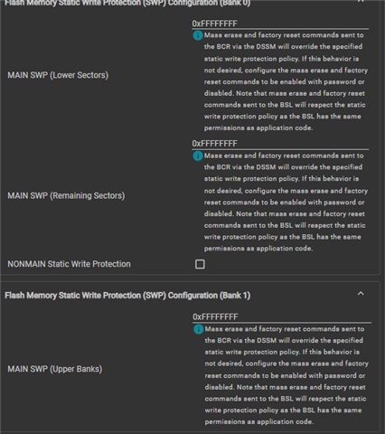

    嗨、谢。 是否可以共享生成的.c 文件? 我认为 CRC 也依赖于所有其他 BCR 参数。 我只想查看这些设置来获得该 CRC 值。
    给你。
    e2e.ti.com/.../boot_5F00_config.c
    谢谢、Zoey & Xie。 我注意到共享.c文件中没有配置静态写保护。 根据我的理解、如果启用了恢复出厂设置并启用了 SWDP、那么无论启用还是禁用调试访问、我应该仍然能够在电路板上执行恢复出厂设置。 对吧?
    此外、我会使用 SysConfig 生成此配置文件。
    您好、
    在我共享的文件中、我尚未配置所有静态写保护为 0xFFFFFFFF。 但是要回答你的问题--是的、你可以在启用 SWDP 和禁用调试访问的情况下恢复出厂设置。
    嗨、Zoey & Xie、我现在 理解了这个问题、 .userCfgCRC  不正确、这就是配置无法按预期工作的原因。 已按预期测试 SysConfig 生成的配置及其工作情况。
