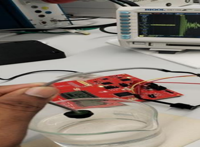

尊敬的 TI 支持团队:
我是使用的一名研究员 EVM430-FR6047 涉及的论文项目 2.1MHz Audiowell 传感器

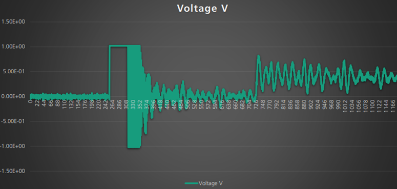

我们目前正在尝试 单传感器(脉冲回波) 配置。 但是、我们发现、虽然 GUI 允许“单侧“序列、但硬件似乎在物理上隔离 TX 和 RX 路径、从而阻止 ADC 在传输脉冲的同一通道上捕获反射回波。
请您澄清一下:
  1. EVM430-FR6047 硬件是否能够在不修改外部硬件的情况下进行单传感器(脉冲回波)运行?
  2. TI 是否提供官方外部 TX/RX 开关或适配器板来为此 EVM 启用脉冲回波模式?
    感谢您的帮助。
    您好 Alan、
    我们 没有此设置的任何官方参考设计或演示、但您可以参考以下主题获取有关脉冲回波使用的一些见解、而根据主题、您需要 修改一些硬件。 老实说,我没有太多的经验,但我可以尝试找到一些相关的指导。
    EVM430-FR6047:如何使用脉冲回波模式(从同一通道发送和接收)?
    彼得
    链接的线程提到他们通过“ 更改由 ASQ 管理的接收和发送自动配置以从同一信道发送和接收将有效“来使其正常工作、您是否对使用单个传感器完成脉冲回声信号的确切操作有更多的了解?
