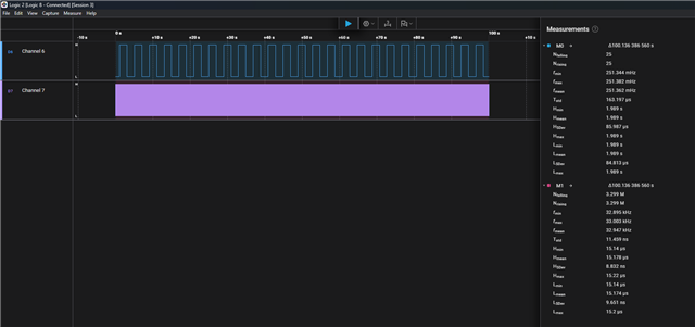

    我实施了一个类似的应用、在这个应用中、我以 2s 的周期(0xFFFF 负载)从 LFCLK (LFOSC) 提供 TIMG0、并在 IRQ 内切换 PA0。 我将低功耗模式策略设置为 STANDBY1。 我还在 CLK_OUT 引脚 (PA10) 上输出 LFCLK。 我没有看到您所观察到的变化太多、因此我想知道您在哪个引脚上输出 GPIO 信号、以及 LaunchPad 上是否有任何电路可能干扰此输出。
    GPIO 切换:
    ΔT 100.13638656s
    Nfalling 25
    Nrising 25
    fmin 0.2513438261036116Hz
    fmax 0.2513815035028177Hz
    Fmean 0.2513618401170737Hz
    Tstd 0.00016319663977866467 s
    Hmin 1.9889740400000009 s
    Hmean 1.989161924 s
    HSDev 0.00008598741845826281 秒
    hmax 1.9893153600000004 秒
    Lmin 1.9890292199999995 秒
    LMAN 1.9891648858333335
    lsdev 0.00008481288345426218 s
    Lmax 1.9892983800001s
    Hmax - Hmin = 341.3199999995us
    Lmax - Lmin = 269.1600000006us
    CLK_OUT:
    ΔT 100.13638656s
    Nfalling 3299147.
    Nrising 3299148.
    fmin 32894.73683855294Hz
    fmax 33003.30034748091 Hz
    Fmean 32946.54378319972Hz
    Tstd 1.145919948211834e-8 s
    Hmin 0.000015139999988605268 秒
    平均 0.000015178020015812729 秒
    HSDev 8.831878208322769e-9 s
    hmax 0.000015220000001136213 秒
    Lmin 0.000015139999974053354 s
    Lmean 0.000015174177368118403 s
    lsdev 9.65117057980261e-9 s
    Lmax 0.000015200000008917441 秒

    尊敬的 Owen:
    很抱歉反应迟来、现在其他工作中发生的事情太多了。
    我可以看到、您用例中的变化较小、但对于我想在中使用该 MCU 的工程、仍然是 300us、时间有点过大。
    您能告诉我、如果变化较小、时间周期较短、如果是、那么它在延迟时间(1 毫秒、10 毫秒)中是怎样的?
    ClkOut - PA14
    ToggledPin - PB6
