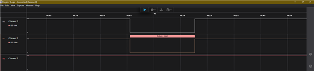

逻辑分析仪分析:
我截获了工作中的 EVM 和 GUI 之间的通信。 GUI 显示为对地址执行读取/写入操作 0x0A
当尝试使用定制 PCB 进行相同操作时、总线显示 0xAA + NAK

    很高兴听到您的意见、我尝试了您的建议、我使用 CCS IDE 将气体演示固件刷写到了两个电路板(EVM 和定制)上。 但问题仍然存在。 我附上了几个 EVM-GUI 和 Custom-GUI 之间 I2C 通信拦截的快照。 我还连接了电路板连接件。
    EVM I2C 通信。
    定制 I2C 通信。

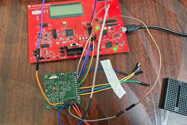

    定制 PCB 和 EVM ezFET 之间的电路板连接。
    我想重复所做的硬件连接:
    comms. : EVM (J3 上的 RXD/TXD)→定制板 (TP18 RXD/TP19 TXD)
    I2C : EVM(SCL/SDA 在 J1 上)→ 定制板(SCL/SDA 在 J1 上)
    控制 :EVM (J3 上的 RST/TEST)→ 定制板(TP1 重置/TP20 测试)
    EOC 中断 :EVM (J1 上的 IRQ)→ 定制板 (J1 上的 IRQ)
    注意事项 : VCC (THP/GND)→ 定制板 (TP21 VCC GND/引脚 6 GND)。

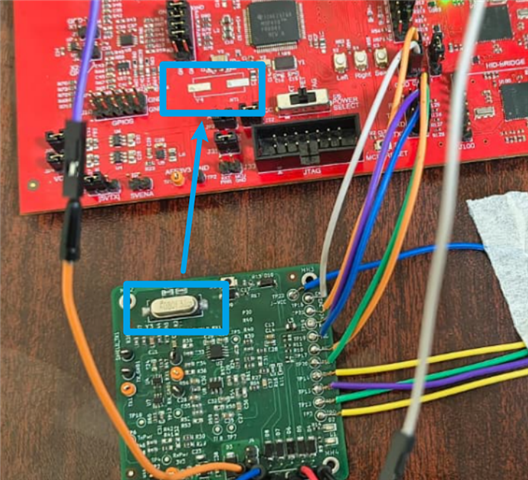

    我还想提一下、在我的定制电路板中使用了 Crystal、器件型号:ABLS-8.000MHZ-B4-T 而在 EVM430 电路板中、它有一个谐振器、器件型号: AWSCR-8.00CV-T 这可能是问题的任何原因吗?

    我认为更改稳定时间后 GUI 卡住很奇怪、因为目前怀疑是晶体问题、让我们尝试缩小调查范围。 是否可以移除谐振器并将相同的晶体焊接到 EVM 板上、并使用我之前提到的晶体修改来刷写固件、然后使用 EVM 连接到 GUI、看看这些参数是否存在任何连接问题。
    此外、您是否会考虑并执行一些测试以确保 C11 和 C12 是您的系统的理想选择? 由于我也有点担心电容值、根据 MSP430 32kHz 晶体振荡器(修订版 D)、 我们提供了 一个常见的估算公式、并根据您选择的晶体、负载电容为 18pF、因此 C11/C12 应约为 33pF。
