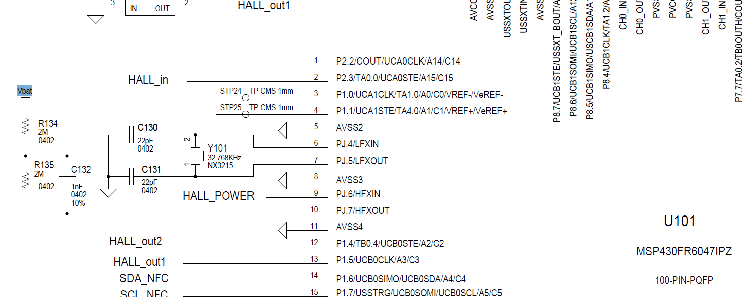

器件型号: MSP430FR6047
电源 Vbat = 3.0V +/–0.1
睡眠电流 6uA(最小 4.8uA、最大 7.5uA)
有功电流 470uA(最小值 465uA、最大值 480uA)
与 VBAT 串联的分流电阻器。
睡眠电流测量需要<= 200nA 分辨率
考虑使用 4.99K 表示睡眠电流、使用 470 表示有功电流。
这些分流电阻值是否合适?
还有其他需要考虑的事项吗?
上面显示了一个电路片段。
