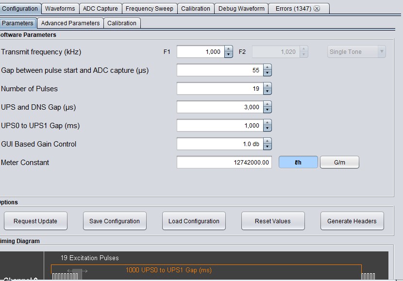

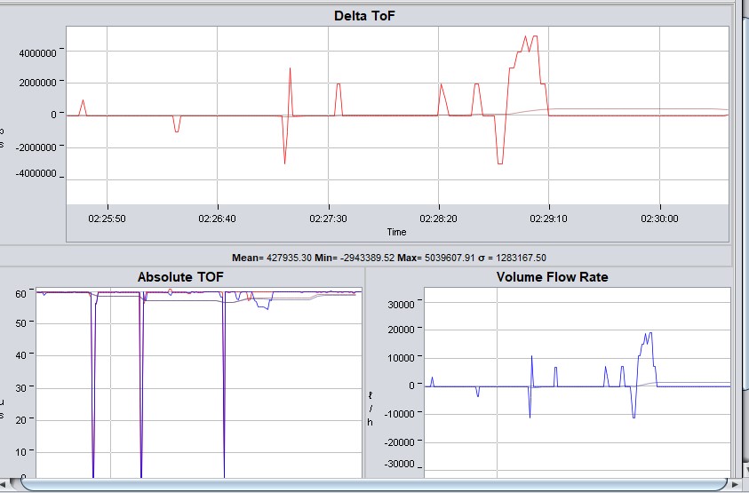

  1. 我们在没有校准的情况下在 EVM 套件 DN20 spool 中进行测试,流速变化 150-200 LPH,所以在流量的中间,我观察到更高的峰值 (3klph 到 20lph) 和更低的  峰值(–3klph-12k lph) 我更改了参数次数,但我得到了相同的问题,请告诉我们什么问题,哪个参数改变减少峰值
  2. 由于这个问题,体积增加到 100 升,我不能解决这个问题
    IM 共享配置参数和 ADC 捕获
    感谢您发送编修

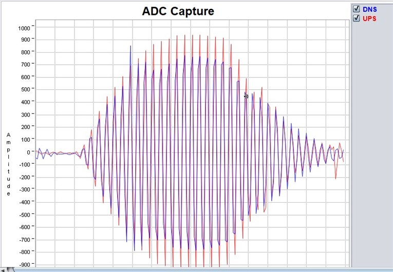

这里可以看到在波形(第 3 幅图像)中,在容积流速中观察到一些干扰。
Veeranna。
    尊敬的  veeranna:
    请尝试减小“GUI Based Gain Control“(基于 GUI 的增益控制)、使 ADC 代码保持在约±900 范围内、您是否还能分享高级参数设置的屏幕截图?

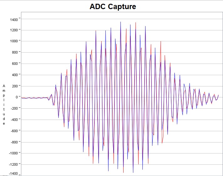

    您好、Peter 感谢您的答复、
    正如你所说的,我降低了每个级别的增益控制从 1.0 到–6.5 ,即使我得到相同的波动

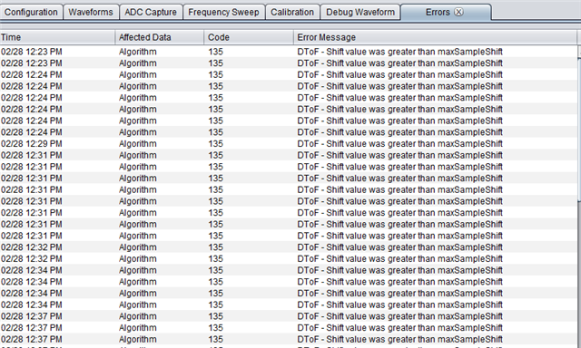

    IM 发送高级参数、ADC 捕获
    和错误
    尊敬的  veeranna:
    可以看出、您捕获的 ADC 波形似乎不好、DNS 和 UPS 波形在零流速下没有很好地重叠、捕获的数据不佳会导致 波动导致结果不稳定。 我建议您首先进行频率扫描以找到更合适的 F1、然后再次进行测试、如果波形没有太大改善、请尝试更改另一个传感器进行相同的测试、以查看波形是否变得更好。 顺便说一下、我可以知道您当前使用的传感器的制造商吗?

    您好、Peter、感谢您的重播、
    通过将包络交叉阈值增加到 30 来解决问题
