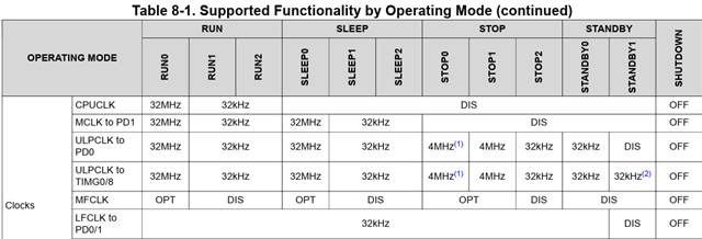

我想问一下 MSPM0L1116 上 IWDT 的行为。
如果 IWDT 配置为使用 LFCLK 作为其时钟源并已启用
进入 STANDBY1 之前:
•IWDT 实际上是否会在 STANDBY1 期间继续计数?
•这种行为是否得到官方支持和保证?
在低功耗模式表中、IWDT 被标记为 STANDBY1 的“OPT"。“。
但是、我找不到确认 LFCLK 是什么的明确语句
提供给 IWDT、并且在 STANDBY1 期间继续计数。
因为这会影响是否可以将 IWDT 用作安全监控
STANDBY1 过程中的恢复机制、我希望对进行澄清
实际行为和支持的规格。

    您可以参考数据表: https://www.ti.com/lit/gpn/mspm0l1116
    表 8-1. 不同工作模式下支持的功能
    IWDT 和 LFCLK 在 STANDBY1 中启用

    我知道表 8-1 将 IWDT 标记为 STANDBY1。
    但是、脚注 (2) 指出、在 STANDBY1 中、到 PD0 的时钟被禁用、
    我的理解是 IWDT 属于 PD0 域。
    因此、我想澄清以下几点。
    尽管 STANDBY1 中禁用了 PD0 时钟、但有意为 LFCLK
    提供给 IWDT、并在 STANDBY1 期间被 IWDT 计数、正式支持
    并有保证?
    或者、是否应将 IWDT 的 OPT 标记解释为配置保留
    仅限、在 STANDBY1 期间使 IWDT 运行不能得到保证?
    我希望对预期和支持的行为作出澄清。

    即参考[表 8-1。 不同工作模式下支持的功能]、在 STANDBY1 模式下:
    1. 选项:该功能在指定的模式下是可选的、如果配置为启用、则保持启用状态。
    2. EN:该功能在指定的模式下启用
     LFOSC 或 LFXT 都为 EN。
    4. IWDT 为 EN。
    根据数据表: 8.26 IWDT_B
    5. 使用可编程时钟分频器从 LFOSC(固定 32kHz 时钟路径)驱动计数器
    结论:IWDT 在标准 1 中工作

    感谢您的解释。
    LFOSC 是振荡器本身、而 LFCLK 是分布式振荡器
    路由到特定电源域的低频时钟。
    根据表 8-1 的脚注 (2)、到 PD0 的时钟在 STANDBY1 中禁用。
    因此、即使 LFOSC 保持启用状态、但在 PD0 时钟处于启用状态时、不清楚在 STANDBY1 期间如何将 LFCLK 路由至 IWDT
    描述为禁用。
    请说明以下几点:
    是 LFOSC 在 STANDBY1 中通过一条并非的路径在内部路由至 IWDT
    PD0 时钟禁用的影响?
    IBUKI ENDO
    IWDT 时钟只能直接来自 LFOSC。
    如果您仍然担心这一点、可以尝试进行测试。
