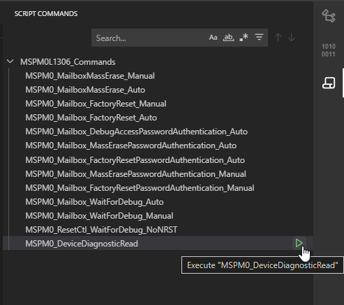

    您是否还可以提供器件诊断读取代码? 如果要读取该值、CCS 会提示您。

    尊敬的 Madhu:
    在 nRST 从上电到控制台提示您“按复位按钮...“一直保持低电平时、您是否尝试过相同的步骤?
    您可以找到请求诊断读取的命令、如下所示:
    通过无工程调试连接到器件后、转到“Scripts">"Show All..."“ All..."</s>“ “
    该命令应位于列表底部。 按命令旁边的绿色 Play 按钮执行。
