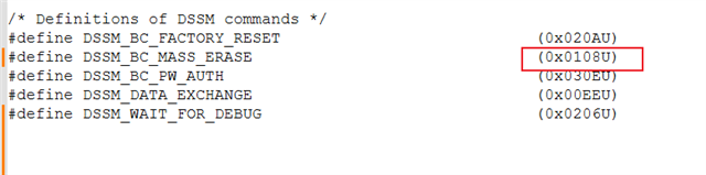

    这是我在 CCS directorye2e.ti.com/.../mspm0l1117.gele2e.ti.com/.../mspm0_5F00_cs_5F00_dap_5F00_init.gel 中找到的内容。

    我能够假冒 Uniflash、因此 MassErase 按钮会发送 0x0108 命令。  我知道修改后的文件正在运行、因为可以在 Uniflash 命令窗口中看到我的文本输出。  它显示命令成功、但我无法看到 BSL 正在运行。  我尝试了手动(之后不重置)和自动(之后重置)——两者都不起作用。  如果你没有任何其他建议尝试,我想我准备放弃.  非常感谢您的帮助!  这是从 Uniflash 目录中的 mspm0_cs_dap_init.gel 摘录的代码、该目录在按下 MassErase GUI 按钮时运行。  BTW、有关实现基于软件的密码保护调试的出色应用手册。  看起来你是作者。  这对我来说非常有帮助、因为我正在研究 MSPM0L1117 的网络安全项目。
    <excerpt from mspm0_cs_dap_init.gel>
    #define DSSM_BC_MASS_ERASE                              (0x0108U)
     * Called from the device specific GEL file to force Factory Reset
    GEL_DAPInit_remoteMassErase(autoReset)
        GEL_TextOut("Initiating Device BSL Invoke\n");
        'GEL'::gDAPSecAPDataLen = 0;
        GEL_DAPInit_remoteSECAPCommand (DSSM_BC_MASS_ERASE, 0);

    我已经使用 Uniflash 进行了检查。 它应该是可行的。
    我只更改 DSSM_bC_MASS_ERASE 为 0x0108、其他保持不变。
    然后按批量擦除手册
    然后按下 LP 中的 RESET 按钮、即可执行批量擦除命令。
    现在、MCU 已进入 BSL 模式:
