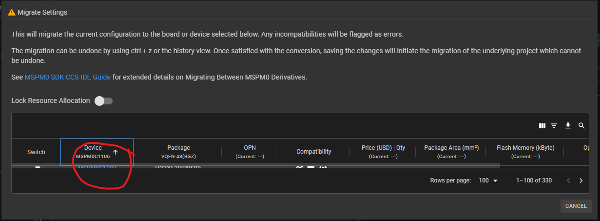

开箱即用、非常适合使用 LP-MSPM0C1106 创建初始设计。 我的最终目标器件是 MSPM0C1105。
因此、代码运行良好后、我想使用 MSPM0C1105 迁移到实际硬件。 因此、我转到“Device View“、 在其中可以看到当前器件 (MSPM0C1106)、点击“Switch"按钮“按钮、并显示对话框(请参阅 pic Attached)。 太棒了、除了某些原因、MCU 选择列表已折叠、此对话框中没有可移动的分隔器或最大化按钮。 鼠标指轮移动使您可以看到所有这些设备滚动, 你只是不能选择其中任何一个。 已尝试与屏幕分辨率和比例混淆。  我的意思是、你们来吧。
    尊敬的 Mike:
    当我使用 PC 时、这也会让我感到烦恼。 用户需要使用更大的屏幕来显示此窗口中的更多内容、然后用户可以选择其他器件。
    (好一点...)
    我认为这是 SysConfig 需要改进的地方、我将就此问题向工具团队报告。 很抱歉给您带来不便。
    B.R.
    Sal
    屏幕分辨率为 1920x1080、这是图像分辨率最高的。 什么分辨率有效? 我让我的 IT 人员更新我的显示器。 哈哈。 在平均时间、是否有另一种权变措施? 喜欢编辑.xml 文件吗?
    尊敬的 Mike:
    它与我想的屏幕尺寸有关。
    我的显示器有 24 英寸 sreen (1080p) 可以工作、而 14 英寸的 PC sreen (2k) 无法工作。
    我不确定是否还有 其他临时解决方法。 我将请专家来回答这个问题。
    B.R.
    Sak
    我能够将屏幕分辨率更改为 1600 x 1200、并且能够选择设备。
