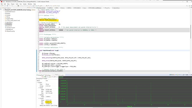

    我选择了 rfPacketTx
    包括 如下所示的#define POWER_measurement(增加睡眠时间)、并使用 energyTrace 测量电流
    此处介绍了如何使用 EnergyTrace 测量电流。
    测量 CC13xx 和 CC26xx 电流消耗(修订版 D)
    然后我修改了代码,以删除无线电的东西,只需进入睡眠(待机)200 秒
    您将看到平均电流消耗如果低于 1uA:
    您看到的电流峰值是上面应用手册中描述的再充电脉冲。

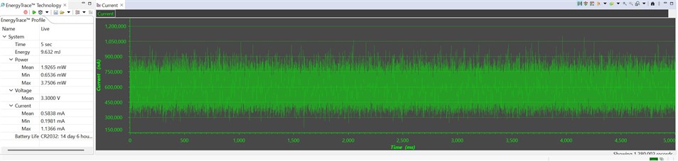

    这是能量轨迹结果。
    我得到的最小电流为 678uA。
    AVG 电流= 1.4mA、非常高
    在电路板中、如果我从这种情况下移除任何其他跳线、能量迹线将停止工作、我收到错误消息。

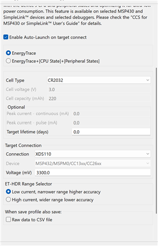

    我打开的是 CCS 12.8.1 版。 导入 RfpacketTx 示例、然后包括定义功率测量值。 设置、如下所述

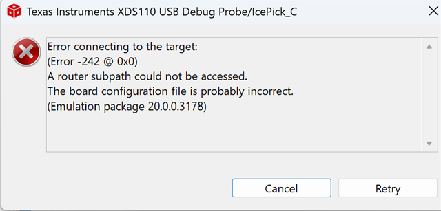

    然后我正在刷写电路板、如果移除 TCK 和 TMS 跳线、这会显示以下错误
    因此、我保持带有这些跳线的电路板正常闪烁、而不会出现任何错误
    闪存成功后、当我尝试打开 TRACE 时、我无法将其打开。 它加载成功。
