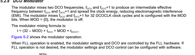

我的产品使用两个 需要保持同步的 MSP430F67771A。  因此、我有一个 32768Hz 晶体振荡器为 XIN 引脚提供基准时钟。  我使用 FLL、FLLD = 1 且 FLLN = 488。  因此、我预计 DCO 频率为 32768 * 488 = 15.99MHz。
DCO 频率非常接近 15.99MHz;但是这两个器件不会保持同步。  如果我计算很长一段时间内的 DCO 周期数和 XIN 周期数、我会发现比率并非恰好为 488(在测量的器件上约为 488.4)。  这是令人惊讶的、因为方框图 (slau390f 图 1.1) 显示了一个 10 位频率积分器、它按基准时钟递增、按分频后的 DCO 时钟递减。  如果环路包含积分器、则长期频率比将恰好为 FLLN/FLLD。  因此、我怀疑该图不是 FLL 实现的准确表示。
1]是否可以配置 FLL 以保持精确的整数长期频率比?
2]如果没有、那么使用更高的外部基准频率(例如 4MHz、FLLD = 1、FLLN = 4) 是否)是否有帮助?
3]请提供有关 FLL 环路滤波器工作原理的详细信息。
    您是否尝试过禁用调制器?
    感谢您的建议。  是的、我已经尝试禁用调制器 (UCSCTL1.DISMOD = 1)-这会使频率差明显变差。
