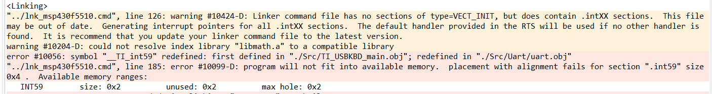

我已经使用了计时器 A0、A1 和 A2、需要另一个计时器、因此假设我可以使用下面新添加的代码来使用剩余的 B0:
void TI_UART_RX_TimeoutTimer_Init( void )
    // Configure Timer Trigger TB.0
    TB0CCR0 = 200;
    TB0CCTL0 = CCIE;    // Enable Timer interrupt
    TB0CTL = TBSSEL__ACLK + MC__STOP | TBCLR;   // ACLK, stopped
    TI_UART_RX_TIMEOUT_START();		//start timer
#pragma vector=TIMER0_B0_VECTOR
__interrupt void TIMER_B0_ISR(void)
	TI_UART_RX_TIMEOUT_STOP();
	TB0R = 0;
构建此代码时、我假设所有构建错误都将由#pragma 行触发,它们会执行但操作有点奇怪 — 我收到了引用 UART int 矢量#59 的这个逻辑错误、此错误到目前为止一直很好:
我想我的问题是、如果我使用的逻辑“#pragma “行导致这样奇数的问题、如何为 TimerB0 声明 ISR?
    矢量 59 不适用于任何 UART。
    #define USCI_B0_VECTOR          (56)                     /* 0xFFEE USCI B0 Receive/Transmit */
    #define USCI_A0_VECTOR          (57)                     /* 0xFFF0 USCI A0 Receive/Transmit */
    #define WDT_VECTOR              (58)                     /* 0xFFF2 Watchdog Timer */
    #define TIMER0_B1_VECTOR        (59)                     /* 0xFFF4 Timer0_B7 CC1-6, TB */
    #define TIMER0_B0_VECTOR        (60)                     /* 0xFFF6 Timer0_B7 CC0 */
    #define COMP_B_VECTOR           (61)                     /* 0xFFF8 Comparator B */
    仔细检查一下 UART 代码。
    uart.c 代码尝试使用 Timer0_B 来为字节到达之间的间隙计时、但在 uart.c 中声明 TIMER0_B0_vector 会导致这种加密的构建错误。
    根据您的回复、TIMER0_B0_VECTOR 应该始终使用矢量#60、因此这会使事情更加困惑!
    FYI 此代码库使用 TI 的 USB 堆栈、我想知道 timer0/B 是否已秘密使用?
    错误消息非常清楚地说明这是在两个位置定义的。 进入 TI_USBKBD_MAIN.OBG 中、然后在此处再次访问。 其中一个。
    我想我发现了问题...我怀疑 USB 堆栈使用 TIMER_B 秘密进行、但由于这不是工程的一部分、因此 CCS 无法“在文件中查找“、因此我自己认为它可供使用。
    在 USB 堆栈中摆脱这是有风险的,因为我不明白这个堆栈是如何工作的足够好,一团糟!
    我利用权变措施、重新利用现有的 Timer_A 来执行任务。
