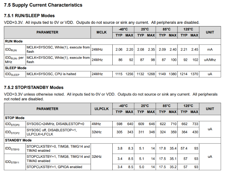

尊敬的专家:
我对 µA 表中指定的“运行电流(μ A/MHz)“有疑问。
该值似乎是在极小条件下(例如,禁用外设)测量的、因此我假设电流主要与 CPU 内核活动相关。
请确认以下几点:
  1. μ A/MHz 运行电流是否 µA 主要代表 CPU 内核的动态电流?
  2. 或者、它是否也包括其他内部模块(例如,时钟系统,存储器,稳压器)?
请您作出澄清以确保理解正确。

    尊敬的 Ibuki:
    您可以假设运行模式下的值是您在没有任何外设处于活动状态的情况下运行 MSPM0 器件时获得的测量值。 将其视为 MSPM0、其工程代码具有永久 while (1) 循环、后台不运行。 如果您想知道器件在运行模式下运行时哪些外设可能在后台运行、请参阅技术参考手册 以了解详细信息。 综上所述、主系统时钟和 PMU 模块通常处于活动状态。 每个工作模式下我们还提供了支持的功能 表、您可以参考可在每种模式下处于活动状态的外设。

    尊敬的专家:
    感谢您的答复。
    我还有一个关于睡眠模式下时钟行为的其他问题。
    进入 SLEEP 模式时、器件继续使用在进入 SLEEP 模式之前配置的相同时钟源和频率运行是否正确?
    或者、进入睡眠模式时是否会自动切换到低频时钟(例如 ULPCLK)?
    如果您能确认我的理解是否正确、我将不胜感激。

    尊敬的 Ibuki:
    感谢您的耐心。
    假设您从 RUN0 切换到 SLEEP0、则是的、根据 表 8-1、频率应保持不变。 不同工作模式下支持的功能。
    如果您需要将其切换到较低的频率、您很可能需要进入低功耗模式(如待机)、因此所有时钟都会降低到 32KHz(请注意,某些外设在待机模式下可能无法工作)。 查看前面提到的表格)
