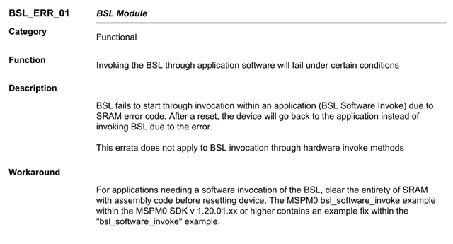

    关于“【错误】Cortex-M0P:数据块大小小于 1KB!!! Datablock at0x0 验证失败“ 我们发现 ROM BSL 返回了意外的 CRC 值、正在内部进行调查。 我将使用我们的引导加载程序团队找到的可用结果更新此主题。
    此外、当通过软件在应用中调用 BSL 时、该器件有一个勘误表:
    您的应用是否考虑了这个问题?
    您使用 Uniflash 时看到的错误是否出现在使用任何应用程序映像时、并尝试使用 BSL 更新固件?
    Brian

    我可以从 XDS110 刷写映像文件、但无法使用引导加载程序进行更新。 以下代码用于调用来自“bsl_software_invoke“示例的 BSL。 我会在调用 BSL 之前禁用中断。 我还附加了命令文件设置。

    你好、Sowmya、
    跟进您的原始问题:当首先读取地址 0x0 和 0x4 时、会出现验证错误
    读取。 后续读取按预期工作。 这将在将来的勘误版本中进行说明。
    对于当前问题、您是否可以使用 XDS110 并手动选择中的引导加载程序选项来复制行为
    UniFlash?
    我在该配置中没有看到此问题、这表明 USB 转 UART 桥接器可能是供电方
    看待问题。
    在 BSL 本身上:器件 BSL 存储在 ROM 中、而不是存储在主闪存中。 辅助引导加载程序和闪存插件(如果使用)
    存储在 MAIN 闪存中。 PA18 是默认的 BSL 调用引脚 — 因为您将其用于 ADC 通道、所以应该
    将 BSL 调用功能重新分配到另一个引脚或在软件中禁用该功能。
    有关 ROM 引导加载程序、辅助引导加载程序和闪存插件的详细信息、请参阅 MSPM0 引导加载程序用户指南
    Brian
