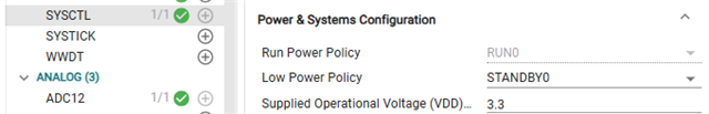

TI 团队大家好、
摘要:
由于 SYSCTL --> LowPowerPolicy、在 ADC 采样周期中出现问题 STANDBY0 和 STANDBY0。
详细信息:
application.Application.txt 附带的配置文件
实际上、我们将 ADC 采样周期配置为 12usec(得到值约为 8usec)。
这一次、我们将电源策略配置为 SLEEP 0
尝试使用电源策略更新为待机 0 或 1 时。
尽管能够将电流消耗达到 2uA、
ADC 采样周期增加到 20 μ s。
请提供获得的解决方案
采样周期与睡眠 0 电源策略相同。
Selvam

    在这里、ADC 禁用不是问题、我来尝试以另一种方式解释实际问题。
    禁用 ADC。
    实际上能够实现待机模式并能够从待机模式退出。
    问题是:
    将低功耗策略配置为“待机 0“后
    实际采样周期 (20us) 大于配置的采样周期 (12us)、这对我的应用来说非常糟糕。
    这是在待机模式之前和之后发生的。
    参考咬接:
    将低功耗策略配置为“睡眠 0“
    实际采样周期 (8us) 小于配置的采样周期 (12us)、这非常适合我的应用。
    这是在待机模式之前和之后发生的。
    参考 快照:
    请参阅指南、了解解决此“更多 ADC 采样周期“问题的解决方案。
    Selvam

    尊敬的 Selvam:
    使用内部 VREF 进行设置时、ADC 时钟限制为 4MHz。 在该时钟速率下、SCOMP0 = 48 个周期 (12µs)、SAR 转换需要 12 个周期 (3µs)、得出总硬件转换时间为 60 个周期= 15µs
    我测得 SC 位写入和结果被加载到 MEMRES 之间的 16.35–16.36µs。 额外的 1.35µs 是 GPIO 夹层方法产生的软件测量开销、不是额外的 ADC 转换时间。

    尊敬的 Selvam:
    GPIO 切换之间出现 20us 延迟的原因主要是当器件以不同频率运行时的软件开销。 在我上次响应的情况下、SYSOSC 以 32MHz 运行。 切换到 4MHz 时、我现在看到两次切换之间大约有 21.8us。 ADC 仍然正常运行、在 15us 内完成转换、但现在 CPU 执行的指令需要 4 倍的时间。
    我无法复制您在发现 while 循环时看到的问题、指示从 lpm 退出。 但是、我已成功修改示例以匹配您的大多数配置设置。
    可以尝试以下操作:e2e.ti.com/.../3581.adc12_5F00_single_5F00_conversion_5F00_vref_5F00_internal_5F00_LP_5F00_MSPM0L1306_5F00_nortos_5F00_ticlang.zip
