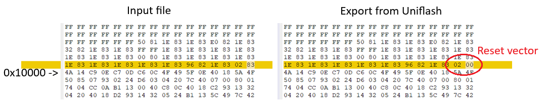

我将 BSL-Scripter 与提供的示例脚本配合使用、通过 USB 在 MSP430F5659 中写入新固件。
我有固件,工作没有任何问题,和其他的不. 对于没有启动的闪存、程序根本不会在闪存后启动。 进行一些挖掘后、我注意到复位矢量(地址 0xFFFE)以值 0x0200(而不是预期的 0x0283)损坏。 我能够使用 Uniflash 进行确认并导出整个存储器。 请参阅上图、其中显示了输入文件与从 Uniflash 导出文件之间的差异。
导出的每个其他字节都与输入文件完全匹配、只有一个 0x00 字节错误。
我可以使用 CCS 以及 MSPFlasher 刷写完全相同的程序、而不会出现任何问题(通过 JTAG 刷写、而不是 USB 刷写)。

    这似乎忽略了所提供的信息。 这不是奇数字节或者缺少 CRLF、对我来说肯定是 TI-TXT。
    在输入文件中:
    良好:
    @ffd8
    1E 83 1E 83 1E 83 1E 83 1E 83 1E 83 1E 83 00 80
    1E 83 1E 83 1E 83 1E 83 1E 83 1E 83 1E 83 1E 83
    1E 83 96 82 1E 83 02 83 4A 14 C9 0E C7 0D C6 0C
    4F 49 5F 0E 40 18 5A 4F D4 87 07 93 02 24 D6 03
    差:
    @ffd8
    4F 49 5F 0E 40 18 5A 4F 50 85 07 93 02 24 D6 03

    BSL-Scripter 程序应该会生成日志文件。 检查日志、尤其是在它写入复位矢量/该矢量附近的部分周围可能会有所帮助。
    源代码是可用的,但作者是新学校,认为评论被过度评级,所以弄清楚它正在做什么帽子的方式是一个麻烦.
