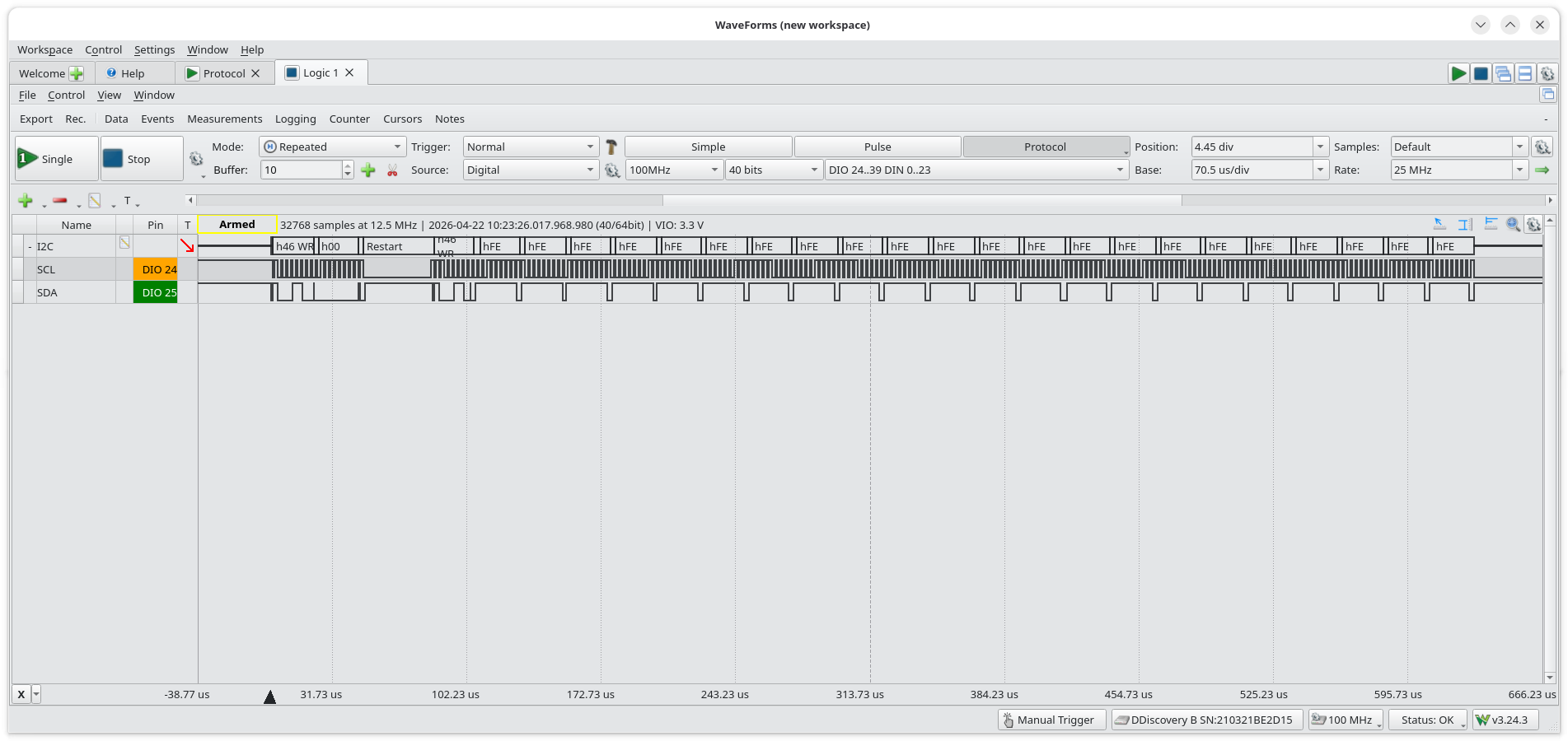

在我们的设置中、我们将 MSPM0G3507 用作 7 位地址 0x46 的 I2C 目标、时钟由 MFCLK (4MHz) 提供。 据我所知、4MHz 是 I2C 目标接口的最低配置。

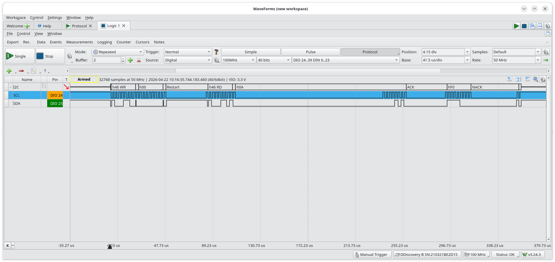

使用此设置时、i2c 控制器执行写入/读取操作、如下所示:

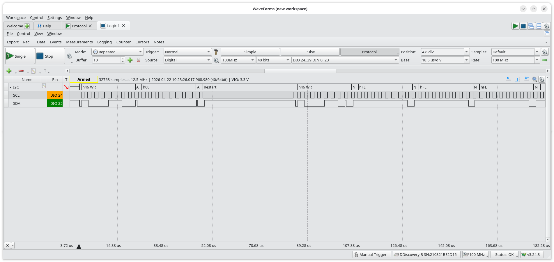

但是、我们发现有时(大约 6–10 次写入读取之后)重启有问题、最终会出现以下错误状态:
我们还注意到、在将 MSPM0G3507 上的 I2C 目标时钟从 MFCLK 切换到 BUSCLK(本例中为 32MHz)后、我们无法再重现此错误。

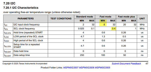

    为我这边的延迟深表歉意。  您的 I2C 总线速度是多少?  频率看起来约为 400kHz、对吧?  这将进入 I2C 快速模式。  在此速度下、I2C 输入时钟至少需要 8MHz。
    我只是查看 SysConfig、因为这是客户通常会捕捉到的东西、但当配置为目标时、我们不知道 I2C 总线速度会是多少、因此这里不会发出任何错误/警告。  我会将此反馈还给软件团队 — 也许我们可以添加注释。
    此外、还有一个已发布的勘误表 I2C_ERR_03、其中提到 MFCLK 在某些睡眠模式下可能无法唤醒器件。  所以我也认为可能是这样、但我相信、当我们通过 MFCLK 计时时、模块可能会以快速的速度运行。
