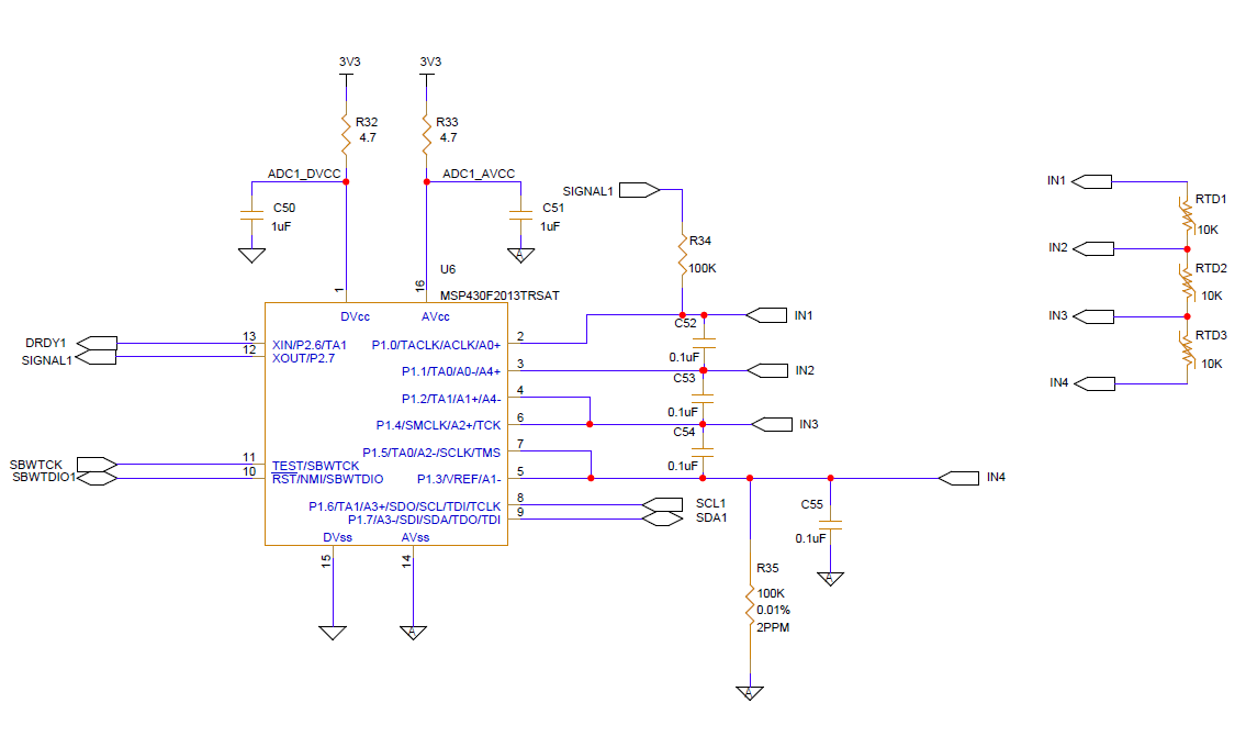

你(们)好 我们 在项目中将 MSP430F2013 用作 MCU。 我们在 MCU 中使用内部 ADC 并与 I2C 通信。 我们已连接 3 个 RTD(每个 10K) 电路、用于监测温度信号、如下图所示。 RTD 组装在一个单独的电路板中、RTD 输入 通过连接器组件提供给 MCU(差分输入)。
我们需要知道如何选择电容器 C52、C53 和 C54 而不影响 ADC 上升时间的方法。

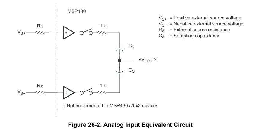

我们浏览了产品页面中的用户指南、找到了一个带有两个 Rs(源电阻)的内部 ADC 电路。 在本例中、差分输入具有一个 10K RTD 电阻。 我们是否应该参考用户指南 ADC 电路将 Rs 视为 5K 或 10K。 请帮助我们解决此问题、我还添加了用户指南电路图像以供您参考。 请帮助我们解决这个问题。 谢谢!

    从您共享的电路来看、输入信号 (signal1) 似乎被 (R34-RTD1-RTD2-RTD3-R35) 分频。 因此有效电阻与 RTDX 不同。
    此外、我们对 UG 给出计算公式、以确保 ADC 可以了解输入信号:
    您已经添加了外部 C 来减少 Rs 影响、但需要考虑两个因素:
    1.电容器应使用低电压因数 1、可在不同电压下提供稳定的能力
    2.需要分析 C 对信号输入的影响

    确保 IN1 不超过 3.6V、虽然输入为差分、但仍然受 ESD 二极管的限制。
