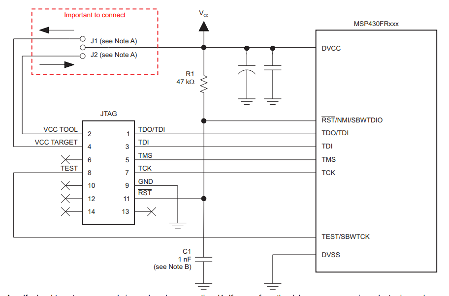

请确认您曾经使用过带有外部电源用例的 C-GANG。
根据 MSP430FR2676 的数据表、有以下图和信息。
“此外、MSP-FET 和 MSPFET430UIF 接口模块以及 MSP-GANG 都具有 VCC 检测功能、如果使用此功能、则需要 替代连接(使用引脚 4、而不是引脚 2)。 VCC 检测功能可检测 目标板上的本地 VCC(即电池或其他本地电源)并相应地调节输出信号“
我知道用户可以从上面为 MSP-GANG 选择内部电源(使用引脚 2)和外部电源(使用引脚 4)。
但是、我不确定我们是否可以对 C-GANG 使用 TI 目前推荐的相同配置。

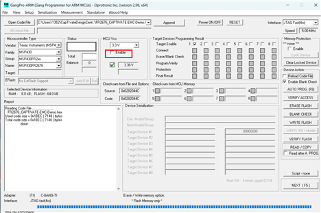

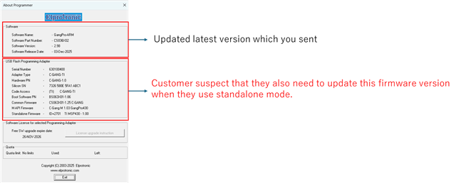

    1.这里是关于 gang-GUI 的信息。
    根据您的信息、客户更新了 GUI 版本、如下所示。
    但是、客户担心他们还需要对 C-GANG 执行一些更新。
    突出显示的红色表示它们不对 C-GANG 进行任何更改。

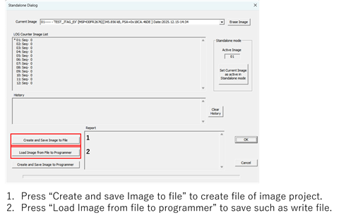

    2.
    > 独立编程的 Go 按钮和图像设置是什么?
    2-1. 了解“Go Button“信息
    注:客户取消选中“enable“(启用)复选框以使用外部电源、如下所示。
    2-2. 用于图像设置
    最后、他们观察到以下错误。
    如果您需要其他信息、请告诉我。

    >您能否分享客户的 BSL 连接示意图?
    客户将“C-gang“连接到“CAPTIVATE-FR2676“(每个电路板之间的距离为“40cm“)。
    这里是连接信息。
    我将此信息附加在所附 xls 的“连接信息“表中。
    客户关注 C-GANG 和 FR2676 之间的距离。 是“40cm“长距离吗?
