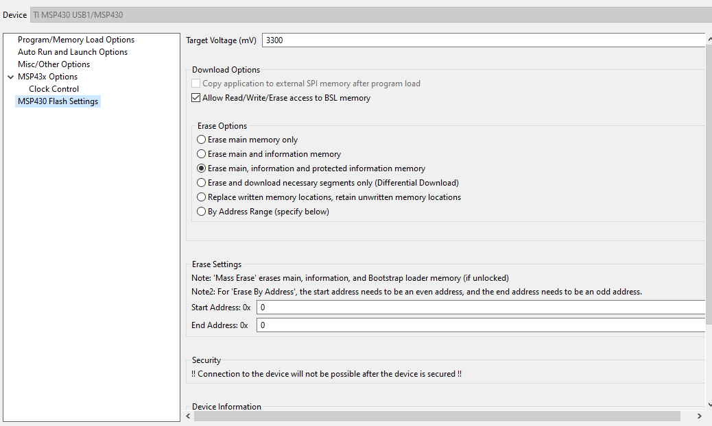

我阅读了很多与这个问题相关的话题,但是我还没有找到一个解决方案。
我收到这个错误
MSP430:文件加载程序:验证失败:地址 0x00200 处的值不匹配请验证目标存储器和存储器映射。
MSP430:GEL:文件:e:\Texas_ccs\BLINK1\Debug\BLINK1.out:发生数据验证错误、文件加载失败。
非常简单的项目

验证选项
快速验证
连接选项
在连接时停止目标
程序加载重新启动时复位目标
还有其他提示吗?
我测试了电源、它很稳定
RESET 引脚通过 47k Ω 电阻器上拉、并具有一个 2.2nF 电容器

    尊敬的 Massimo:
    您是否也可以共享链接器文件.cmd 文件? 我认为存储器映射可能存在问题。

    尊敬的 Massimo:
    您可以尝试以下主题中列出的配置: e2e.ti.com/.../msp430fr2355-verification-failed-values-at-address-0x08000-do-not-match-please-verify-target-memory-and-memory-map
    -Eric Rentschler
    你好
    是的、它有第二个文件、我找到了。 不过、我们发现(已安装 CCS 并尝试过)这是与 CCS 12.8 相关的问题
    我能够将器件切换到 CCS 的最新版本
