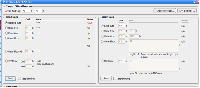

我想检查 MSP430FR5994板上的 I2C 从属配置。
我已经从 MSP430Ware 中获取了示例代码- v:3.80.14.01 -  msp430fr599x_euscib0_i2c_11.c
我将主中继器作为 Fusion 数字工具( I2C GUI )来发送和接收数据。
但当我从 I2C GUI(MASTER)向 MSP430FR5994 (从属)发送命令时,我收到了从属的响应。
下面是 I2C 从代码。

这是 I2C 工具的快照,它被视为主工具,我正在对此进行攻击
    你好,Madhav,
    只是确认一下,您使用的是 MSP-EXP430FR5994 Launchpad,对吗?  SDA 和 SCL 上的拉电阻器是否达到3.3V,如果是,值是多少?  如果我们需要查看实际的 I2C 总线信号,您是否有一个工具(SAA 工具或逻辑分析仪或示波器)来捕获波形?
    您好 Dennis,这个问题已经解决。 上拉电阻器出现问题。
