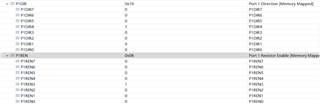

P1.3 IO 端口在输入模式下配置,通过该模式可以检测外部输入。 通电后始终检测到低电平,光耦合器未打开。 光耦合器必须打开一次,才能判断输入是否正常。 通电后,输入电压始终很高,但程序确定输入电压始终很低。
客户想知道原因是什么? 请帮您检查此案例? 谢谢。

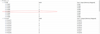

    P1IN 寄存器的值是多少?
    你好,艾伦,
    [引用 userid="415886" url="~ë/support/microcontroller/MSP-low-Power-microcontroller-group/MSP430/f/MSP-low-Power-microcontroller-forum/1070435/msp430fr5738-incorrect-levue-judge-after -power-up/39609224#3960924"] P1IN/register 的值是什么[引用]?
    外部电阻器被拉高,测量值为3.3V。 但寄存器仍为0。

    我已经检查了配置,对我来说还可以。 在接通电源和 光耦合 器工作后,您是否测量了 PIN1.3 (靠近设备针脚)的电压? 有什么区别吗?
    我建议您可以隔离 或 拆除光耦合器,并直接提供低电平或高电平电压,以查看输入检测是否正常,或者在首次通电时是否正常。

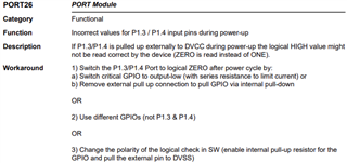

    这可能是  MSP430FR5738微控制器勘误表(修订版)中描述的 PORT26勘误表 AG):
    是否可以尝试其中一种变通办法?

    诚然,P1.4以前被用作外部输入,但也发生了类似的问题,然后修改了 P1.4 IO 端口,导致  P1.3以后也会大量出现此类问题。
    此外,剂量其它 IO 端口也存在此类问题? 关于 IO 端口,客户将在输入模式下使用更多的 IO 端口。
