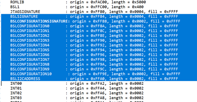

我正在使用 MSP430 BSL 从另一个 MPU 通过 I2C 总线开发 MSP430FR2353固件更新。
同样,我想让 BSL 用户配置专门用于将 I2C 通信从默认 I2C 总线 eUSCI_B0 (引脚 P1.2和 P1.3)更改为 eUSCI_B1 (引脚 P4.6和 P4.7)。
我指 的是 sla550aa.pdf。 它提供了两个表-"表3-1。 BSL 设备描述符”和“表3-2。 BSL 用户配置结构"。
但是,“表3-1”的详细信息似乎与“表3-2”结构不符合所需的字节。
有谁能帮我映射这两个表的详细信息以获得正确的 BSL 用户配置?
“BSL 签名和配置”字段将取代“BSL 标记/长度”和“计时器基本地址”字段,还是替换什么?
BSL Device descriptor BSL User config structure
    3-1的数字是 ROM 上的数据,它是 BSL 的默认配置。 对于3-2,信息可由用户重新配置,它位于 FRAM。
    感谢 Gary 的回复。
    请您确认我对此的理解吗?
    1. 偏移量0x0,0x1,0x3必须分别设置为0x5a,0x69和0x5a 以启用用户配置。
    2. 偏移量0x2将按照要求进行。
    3. 从偏移量0x4到0x18,我们可以根据表3.1参数的要求进行设置。
    是的,你是对的。
    感谢 Gary 的确认。
    我们还需要在0x1c 和0x1d 偏移处添加“BSL 用户配置数据的地址”参数吗? (根据表3.1)?
    我想确认,因为 “3.6.1.1 BSL 用户配置示例”没有在示例中显示该信息。
    此外,如果我计算“BSL 用户配置数据”的实际位置,则它将是0xFF4 [ 0xFF88 (基本地址)+ 0x1C (偏移)]。 这将覆盖链接器文件的其他重要地址。 请查看下面随附的屏幕截图。  在这里,我添加了 BSL 配置(0到10)参数,以根据表3.1填写详细信息。 现在,如果我要添加0x1c 和0x1d 偏移参数,它将覆盖 INT00和 INT01地址位置。
