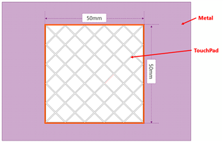

客户的应用程序是触摸板周围的金属,如下所示。

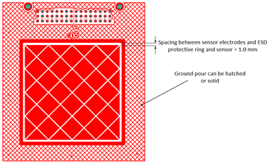

当衬垫周围区域为金属时,是否有任何有关设计指南的信息?
此致,
Sasaki
    你好,Sasaki-San,
    建议传感器电极和周围任何接地之间的间距为1mm。  对于此设计,金属表面必须接地,以防止金属在电气上浮动并导致与触摸板传感器耦合。
