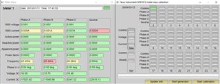

我正在使用  EVM430-F6779 - 3相电子瓦特小时 EVM 进行计量 , 我还设计了基于此评估板的定制电路板。

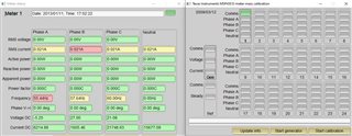

我尝试使用 基于 IAR 的旧电子仪表板和库与计算机通信评估板。 通信工作正常:TX 和 RX 都有信号(在此测试期间没有相位连接, 我 使用 DGND 和 DVCC 引脚为评估板供电)
 当我将此固件上载到定制主板的 MSP430时,它也可以正常工作:
检查自定义主板是否可以与旧固件和旧 GUI 通信后,我使用 MSP 能源测量设计中心指南将固件上载 到评估主板:

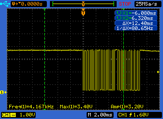

检查软件发送信号以开始向 PC 发送信息时可以检测到的信号。 此外,我可以检测发送到计算机的所有字节。

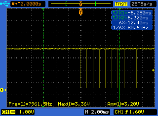

现在,当我尝试将固件编程到自定义主板时, 我无法检测到 MSP:
当我检查信号时, 我可以看到 TX 信号如何到达 MSP,但它没有回答:

    为什么 UART RX 系列保持低电平?  您是否检查了 UART 跳线的连接?
    你好,艾伦,
    我再次检查了它, 新的能源中心固件 将我定制板的 TX 系列降低到了最低水平。 当我将旧固件编程到自定义主板时,TX 线路仍然很高。
    我还在评估板上检查了情况,两个固件都将 TX 线路保持在较高的水平。
