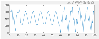

2 kHz 正弦信号由信号源产生1 V 幅度,然后通过 MSP430G2553的 ADC10获得信号,并通过 UART 将采集的数据发送到 MATLAB 以恢复波形。 但恢复的信号总是出现故障(有时还可以)。 客户想知道该计划有什么问题吗? (来自源的信号准确且已测试)。
下图显示了故障的两种情况:

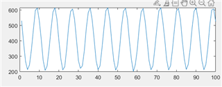

正常值如下所示:

    信号出现故障时会定期出现。 噪音似乎来自电源。 检查 MCU VCC,并在可能的情况下使用 ADC 的外部电压参考。

    > TA0CCR0 =0x004F;//配置 TA0CCR0位0x004F
    这将触发 ADC (16MHz/80=200ksps),即每5usec 一次采样。 (如果这些图表的 X 轴是“样本数”,我会在每个信号周期中看到10个样本,对于2kHz 信号,这表示样本速率为20KSPS,而不是200ksps。 这是您实际使用的代码吗?)
    > UCA0BR0=0x82;
    > UCA0BR1=0x06;
    这将 UART 配置为(16MHz/1666)=9600bps。 以这种速度发送一个样本(2 字节)大约需要2毫秒,在此期间,ADC (DTC)将存储(200*2)=400个样本。 。 UART 将无法跟上。 结果是,当 DTC 更新时,main()正在读取 adcbuff,这可能是故障的原因。
    如果要捕获2kHz 信号,您需要将 UART 提高一个多速率,并可能降低 ADC 的速度。
    为了支持200ksps 速率,UART 需要保持(2bytes*10bits*200ksps)=4Mbps。 数据表最大值为2Mbps [参考数据表(SLAS735J)第33页,第一个表]。 在 G2系列设备(使用 DCO)中,我从未成功过比大约500kbps 更快(可靠)的速度。
    未经请求:为 ADC10使用16MHz 时钟远远超出规格[参考数据表(SLAS735J)第39页,中间表]。 我建议您使用 ADC10OSC (ADC10SSEL=0)。
    我认为采样率和比特率之间的差异不是问题。
    ADC 用于一次捕获50个值。 在通过 UART 接收到所需命令之前,不会发送数据。 (考虑到输入时钟和比特率之间的差异很大,UART 实际上应该配置 uCOS=1。)
    源自 SMCLK 的 ADC 时钟明显超出其最大值。 但切换到 ADC10OSC 可能不起作用,因为转换时间可能比计时器触发器慢。
    在 ADC10CT=1 (连续)情况下,UART 代码将(始终)在由 DTC 写入缓冲区时读取缓冲区,这将引发故障。 如您所建议,修复此问题的一种方法是使用 ADC10CT=0,并在每次取回完成后重新启动 DTC (突发模式)。
