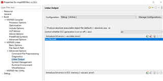

    [引用 userid="372580" url="~ë/support/microcontroller/MSP-low-Power-microcontroller-group/MSP430/f/MSP-low-Power-microcontroller-forum/1071688/msp430fr5969-Ho-Implement -ECC-with -CCS/3965434#3965434]1. 客户配置 ECC 是否参考以下内容:
    他们使用链接器配置 ECC,如下所示:
    [引用 userid="372580" url="~ë/support/microcontroller/MSP-low-Power-microcontroller-group/MSP430/f/MSP-low-Power-microcontroller-forum/1071688/msp430fr5969-Ho-Implement -ECC-with -CCS/3965434#3965434]2. 要检查 ECC 是否工作,他们可以在 调试模式下检查寄存器 GCCTL0。
    2,链接器输出显示为 belown:
    [引用 userid="372580" url="~ë/support/microcontroller/MSP-low-Power-microcontroller-group/MSP430/f/MSP-low-Power-microcontroller-forum/1071688/msp430fr5969-Ho-Implement -ECC-with -CCS/3965434#3965434]3. 您能否提供更多有关“在注入数据错误后,客户已将代码下载到 MSP430板上。 开机后数据错误未得到纠正。”。 似乎客户在代码中输入了错误的数据,并将代码下载到 FRAM 中。 然后希望 ECC 纠正错误。 对吗?
    他们下载了调试模式下带有错误位的代码,寄存器 GCCTL0保持零。 ECC 中断未触发。
     上述程序是否正确?
