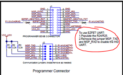

    是的,这应该是好的。  您是否在把握时机使用 Captivate FR2676 EVM 模块?  如果是这样,则必须对 PCB 进行小幅修改,然后才能使用后通道 UART 发送数据。  您是否已安装 R24/R25?
    R24和 R25当前未填充。 R24和 R25的焊接电阻器是否会消除其他功能? 应该在此处放置什么值电阻器?
    亚历克斯:
    通常,MSP430 UART 信号 P1.4/UCA0TXD 和 P1.4/UCA0RXD 穿过跳线 J2,然后分别到达20针连接器 J1的引脚8和7。 这是 MSP430与编程器 PCB 上的 HID 桥接器设备之间的主要通信路径,它将 UART 转换为 USB HID 并发送到 GUI。
    默认情况下,电阻器 R24和 R25为 DNP,但如果您用0欧姆电阻器(或线片)填充它们,则 TXD 和 RXD 信号现在也将路由到 J2引脚9和10 (EZFET_TXD 和 EZFET_RXD)。  这是 MSP430和编程器上的后通道 UART 之间的通信路径。  但是,您需要先卸下 J1 (1-2)和(3-4)上的两个跳线,以断开 UART 与 GUI 的连接。
    这一点是否明确?
    我用电线焊接了 R24和 R25。 您是否打算卸下 J2上的两个跳线,TXD 和 RXD 是否正确? 我是这样做的,现在在终端上看到了信息,但这种信息只是一堆随机的符号和字符。
    亚历克斯:
    准确地说。  这是因为您正在通过 HID_Bridge_UART 发送通常传输到 GUI 的数据,但现在正在通过编程器的后通道 UART。  如果要在使用 UART 作为应用程序数据时将 GUI 数据发送到 GUI,则需要修改 CAPT_UserConfig.h 并将 Capt_interface 设置为 no 或 BULKI2C (提示-打开此线程前面附加的 zip 文件) 并按照此线程顶部的说明使用 UART 来获取数据。

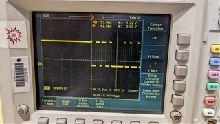

    您在 PC 上使用的是什么终端应用程序?  确保奇偶校验=无。  此外,如果您有逻辑探头或示波器,请查看 TXD 引脚,您将看到一系列从3.3V 到 GND 的脉冲。  一些脉冲将比其他脉冲窄。  找到最窄的脉冲。  如果您测量的是周期,则应为52uS @ 19200。
    我使用的设置包括波特率19200,数据大小8,奇偶校验无,停止位1和 ASCII 编码。 我已经尝试过 CCS 终端,tera 术语,并使用命令提示符打开串行终端。 我将尝试并抓住示波器。
    亚历克斯:
    只需检查一下您是否有机会使用示波器测量 TXD 引脚上的波特率?
    嗨,丹尼斯,
    我现在就检查了,这就是我对52us 的观察。

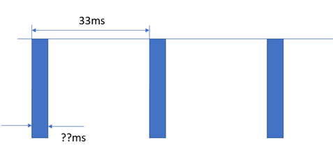

    很棒  52us 是19200波特,它应该是这样的。 我们已经没有东西可以尝试了,但这里还有一个。  缩小范围,以便捕获字节数据包。  您应该会看到它们每隔33毫秒或20毫秒(无论您为传感器扫描速率设置了什么)出现一次。  测量从数据包开始到结束的时间。 它有多少毫秒?
    它显示为33毫秒
    亚历克斯:
    这就是我的意思。  什么是??ms
    丹尼斯
    我明白你现在的意思,我正在测量440人
    好的,好的。  如果我们使用440us/52us,则为~8.46,这接近向 GUI 传输的8个字节,这表明 Capt_interface设置为(__Capt_no_interface__)。

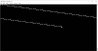

    亚历克斯:
    我们来试试吧...  下面是供参考的代码。
    #include <msp430.h>                      // Generic MSP430 Device Include
    #include "driverlib.h"                   // MSPWare Driver Library
    #include "captivate.h"                   // CapTIvate Touch Software Library
    #include "CAPT_App.h"                    // CapTIvate Application Code
    #include "CAPT_BSP.h"                    // CapTIvate EVM Board Support Package
    #include "UART.h"
    #include <stdio.h>
    #define UART__EUSCI_A_PERIPHERAL                                (EUSCI_A0_BASE)
    #define UART__LPMx_bits                                             (LPM0_bits)
    // These values are base on SMCLK = 2MHz
    #ifdef UART__SAMPLING_MODE
    #undef UART__SAMPLING_MODE
    #endif
    #define UART__SAMPLING_MODE    (EUSCI_A_UART_OVERSAMPLING_BAUDRATE_GENERATION)
    #ifdef UART__PRESCALER
    #undef UART__PRESCALER
    #endif
    #define UART__PRESCALER                                                  (0x06)
    #ifdef UART__FIRST_STAGE_MOD
    #undef UART__FIRST_STAGE_MOD
    #endif
    #define UART__FIRST_STAGE_MOD                                            (0x08)
    #ifdef UART__SECOND_STAGE_MOD
    #undef UART__SECOND_STAGE_MOD
    #endif
    #define UART__SECOND_STAGE_MOD                                           (0x17)
    static const tUARTPort UARTPort =
        .pbReceiveCallback = NULL,
        .pbErrorCallback = 0,
        .peripheralParameters.selectClockSource = EUSCI_A_UART_CLOCKSOURCE_SMCLK,
        .peripheralParameters.clockPrescalar = UART__PRESCALER,
        .peripheralParameters.firstModReg = UART__FIRST_STAGE_MOD,
        .peripheralParameters.secondModReg = UART__SECOND_STAGE_MOD,
        .peripheralParameters.parity = EUSCI_A_UART_NO_PARITY,
        .peripheralParameters.msborLsbFirst = EUSCI_A_UART_LSB_FIRST,
        .peripheralParameters.numberofStopBits = EUSCI_A_UART_ONE_STOP_BIT,
        .peripheralParameters.uartMode = EUSCI_A_UART_MODE,
        .peripheralParameters.overSampling = UART__SAMPLING_MODE
    extern void TrackPad_Demo_Init(void);
    void main(void)
    	WDTCTL = WDTPW | WDTHOLD;
    	BSP_configureMCU();
    	UART_openPort(&UARTPort);
    	__bis_SR_register(GIE);
    	while(1)
    	    UART_transmitBuffer("hello world\n", 12);
    	    _delay_cycles(10000000);
    } // End main()
    复制您的项目(或我之前提供的项目)并使用此代码替换 main.c。  如果您将 PC 连接并将 COM 端口配置为19200,8N1,请重建和编程 MSP430。  您应该看到如下内容:
    如果没有,则说明您的设置或 PC 配置有问题。
    尽管格式略有不同,但这种方法仍然有效。
