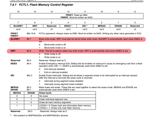

    爱德华:
    MCU 闪存寄存器中已有一个写保护位,您需要禁用闪存写入功能,以便在不需要操作闪存时保护闪存中的数据。
    约翰逊
    你好,约翰逊,
    感谢你的答复。 我很抱歉我没有回来,我一直很忙。 我已解锁/锁定另一个在该文件下工作的文件中的保护位。 我的问题(事后看不太清楚)更多地涉及到如果出现错误的擦除或坏写入周期(由于过度使用导致闪存单元硬件故障)。 这种产品将在另一个国家/地区具有较长的使用寿命,因此我想确保它是正确的。 我也会在这里发布较低级别的代码。 我知道使用 FRAM 会更好,但由于当前的可用性问题,我们所做的工作与我们的工作有关。 我已经尽可能地测试了故障,并且看到了非常间歇性的故障。 我非常感谢您的任何意见。
    编辑

    你知道这是如何运作的?
    您知道吗?您的平台上有一个代码示例,它将在10分钟内使芯片上的闪存呈现死?
    我不会关闭这件事,因为似乎没有人知道这件事。 这是我的守则,但人们必须知道。
    爱德华:
    我不明白这一点:
    [引用 userid="511733" url="~ë/support/microcontroller/MSP-low-Power-microcontroller-group/MSP4300/f/MSP-low-Power-microcontroller-forum/1073115/msp430f233-is—这是一种好的保护数据芯片的方法,闪存/4004731#4004731"10分钟后,您会知道吗?]
    您能否添加有关此问题的更多信息?
    约翰逊
