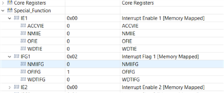

    我有一些关于 MCLK 和 SMCLK 的更多信息。 我发现电路中有一个滤波器。 对该滤波器脱焊后,MCLK 发出了一个很好的方形信号,正确的频率为7.3728MHz。 故障标志问题未解决。 MSP CPU 似乎无法与7.3728MHz 配合使用,但时钟大约为1/8,无法删除 OFIFG。

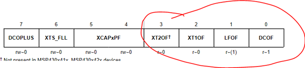

    现在,当您看到 IFG1.OFIFG =1时,FLLCTL0寄存器中其他振荡器标记的状态是什么?
    您好,丹尼斯,
    以下是其他标志:
    似乎没有其他故障标志。
    我从以前的应用程序复制的大部分设计。 他们使用了 MSP430FG4618IZQW。 正在使用 MSP430FG4618IZCAT。 他们把水晶放在了 XT2上,一个7,3728MHz 的高频,大约10年来,他们都没有任何问题。 我们看了旧设计的寄存器,OFIFG-Flag 也被设置了,但运行的时间不会太短。 有什么改变了,因此无法再忽略 OFiFG-Flag?
