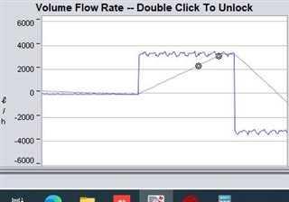

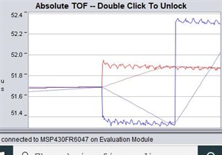

    您好,
    我能够使用 GUI 在 PCB 上与我们的 MSP 一起捕获更好的图形。 传感器的距离为56毫米。 是的,频率扫描在1000点时达到峰值,然后开始下降。
    在搜索时,我找到了一个类似问题表单用户 Cash Hao11的答案,该问题表示该问题似乎是循环单。 请详细说明这一问题。
    出现问题时有一些图形。
    我在这里改变了 ADC 的差距,问题出现了。
    频率1000
    差距40.
    脉冲25
    雷斯保德28.

    你好 Nomikos,
    请参阅本培训
    从培训材料中:
    重复性分析
    在高流速下,下游接收信号的振幅可能会有变化。 这可能会导致飞行测量的绝对时间发生显著变化。 由于飞行测量的绝对时间用于确定飞行测量的增量时间内要锁定的关联峰值,因此飞行绝对时间的变化超过半个周期可能会导致测量结果中的循环滑动。
    由于 ADC 捕获的变化导致飞行测量的绝对时间偏移超过半个周期,因此在-25C 下的高流速下也可能出现循环滑动。 使用更小的低频变频器或修改射线管设计以降低射线管中的流速可以解决这些问题。 如果绝对飞行时间的变化是由于在这些较低的温度下传感器持续激励所致,也可以增加 F2发射频率以更快抑制激励。
    您好,丹尼斯,
    感谢您的回复。  只是想指出,我们正在开发一个水表,提供的信息是关于气体计量的。 我以前忘记具体说明了。 我们将执行 ADC 捕获,并了解它们在更高流速下的表现。 我想再提出一个问题,就是即使我们将流程返回到零并且 ADC 正常,问题仍然出现,并且它可能会保持该状态数天。 我们不应该再认为这是正常读数。
