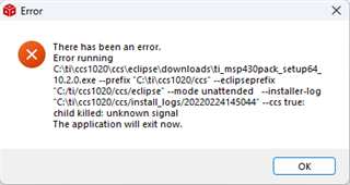

大家好,我遇到的问题与这条线程上的每个人都有。 请您与我分享您的解决方案吗?
我还在运行 Windows 11
    你(们)好
    安装失败或错误的详细信息(如屏幕截图)是否存在?
    您好,
    感谢您的快速回复。 下面是我遇到的错误的屏幕截图。
    似乎与原始线程中的相同。
    从安装日志:
    已有“VeriSign 3级公共主认证机构- G5”证书。
    相关证书:
    完全匹配:
    元素0:
    序列号:39ad63d2f5c9efdc46d734ae5e381b8f
    发行人:CN=VeriSign Class 3代码签名2010 CA,OU=Terms of use at https://www.verisign.com/rpa (c)10, OU=VeriSign Trust Network, O=VeriSign, Inc., C=US
    注意:2014年2月25日 下午4:00
    注释:2017年2月25日 下午3:59
    主题:CN=Texas Instruments Incorporated,OU=Digital ID Class 3 - Microsoft Software Validation v2,O=Texas Instruments Incorporated,L=Dallas,S=Texas,C=US
    非根证书
    证书散列(SHA1):ee0c8ba018ce926432c3cc23523a34073d01954a
    已有“德州仪器(TI)公司”证书。
    certutil:-addstore 命令已成功完成。
    脚本 stderr:
    正在执行 C:\ti\ccs1020/CC/CSP_base_emulation \drivers\MSP46\DPInst\DPInst64.exe /q /se /sa /lm /path "C:\ti\ccs1020/CC/CSP_base_emulation \drivers\MSP46\USB_EZ-RF"
    脚本退出代码:未知信号
    脚本输出:
    脚本 stderr:
    儿童被杀害:信号不明
    运行 C:\ti\ccs1020/CC/CSP_base_emoning\drivers\MSP46\DPInst\DPInst64.exe /q /se /sa /lm /path "C:\ti\ccs1020/CC/CSP_base.emoning\drivers\MSP46\USB_EZ-RF"时出错:儿童死亡:未知信号
    [14:53:31] dpinst 返回码=未知信号
    胡安:
    您正在安装旧版本 V10.2。 下载并尝试安装最新版本 V11.1.0。
    我可以降级到 Windows 10。 问题已解决。
    无论如何都要感谢。
