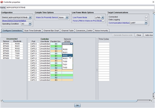

我的客户正在使用 FR2676开发他们的系统。
下面是 Captivate 设计中心 GUI 的示例。
如您所见,信道#和元件#未对齐。 这由 GUI 自动完成。
在“通道条形图”等上监控传感器行为有点困难
客户希望配置的信道#和 Element #相同。
是否有可能以及如何更改这些数字?

    你好,艾伦,
    感谢您的快速回复。
    我之前的解释不是很正确。
    客户真正想做的是将端口(CAPx,y)配置为特定信道#。
    例如,在当前系统中,
    传感器#1连接到 CAP2.2
    传感器#2连接到 CAP2.1
    传感器#3连接到 CAP2.0
    等。这些映射是物理固定的。
    然后传感器#1映射到通道8,传感器#2映射到通道4等
    客户想要将传感器#1映射到通道#0,传感器#2映射到通道#2,等等。
    这有可能吗?
    谢谢,此致,
    柯一朗·塔希罗
    你好,科尔奇罗,
    为什么客户想要改变渠道? 可以在此窗口中修改它:
    为每个针脚选择其特定按钮。 我不知道这是不是您的客户想要的。
